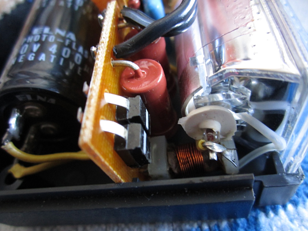

Странно работает моя ФЭ-27 (срабатывает раз через два; после отключения от розетки, быстро лампочка гаснет...). Решил разобрать, посмотреть на потроха. Интересовал, в первую очередь, накопительный конденсатор. Но он не раздут, не пошёл по швам. Я, говорит, Кубович импортный и специально для вспышек. В чём эта специальность выражается? В скорости зарядки? На одном форуме пишут, что электролиты боятся больших токов разрядки, и для вспышек делаются специальные конденсаторы, который покрепче в этом плане. Как их в продаже отличить сегодня?
Дома его емкость проверить не могу. Сносить к человеку с козырным тестером, или дело совсем не в электролите? Пайка целая, гнездо работает правильно (отключает башмак, когда "верёвочку" вставляешь, например), только поролонка у ёмкостного кондера скисла (пыха немного брякает из-за этого). Кислый поролон ток пропускает? Катушка медная немного грязновата (это дроссель какой-то?), но ничего страшного я в этом не вижу.
Короче, вот:
ФЭ27 1.jpg [ 252.46 КБ | Просмотров: 6588 ]
ФЭ27 2.jpg [ 235.38 КБ | Просмотров: 6588 ]
ФЭ27 3.jpg [ 240.39 КБ | Просмотров: 6588 ]
ФЭ27 4.jpg [ 238.85 КБ | Просмотров: 6588 ]
ФЭ27 5.jpg [ 249.28 КБ | Просмотров: 6588 ]

...Интересовал, в первую очередь, накопительный конденсатор. Но он не раздут, не пошёл по швам. ... для вспышек делаются специальные конденсаторы, который покрепче в этом плане. Как их в продаже отличить сегодня?
Не большой ток заряда, а большой допустимый ток разряда. На корпусе так и пишут - Photo. У отечественных - вроде буква Ф в маркировке. Ну и дохнут конденсаторы часто без видимых вздуваний и пр. А у этих конденсаторов нужно не только емкость мерить, но и ESR (внутреннее сопротивление)
СообщениеДобавлено: 21 дек 2025, 23:53  Заголовок сообщения:
Сообщения: 7380
...Интересовал, в первую очередь, накопительный конденсатор...
Elna - одна из лучших фирм, выпускающих конденсаторы. Но не исключен выход из строя.
Старый поролон убрать и вымыть плату от его остатков.
Конденсатор на замену можно вынуть из любого Полароида. Ёмкость там примерно такая же. По размеру может чуть крупнее.

В этой вспышке не ИФК, а более современная импортная лампа. Проверять её не нужно.
Быстро разряжается конденсатор? Утечка или в нём, или в плате из-за посторонней субстанции.
Нормальное время сохранения заряда до погасания неонки минута-две. Сама неонка и резистивный делитель, определяющий порог её зажигания, являются цепью разряда для конденсатора.
