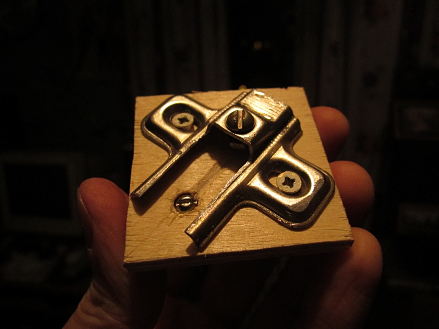

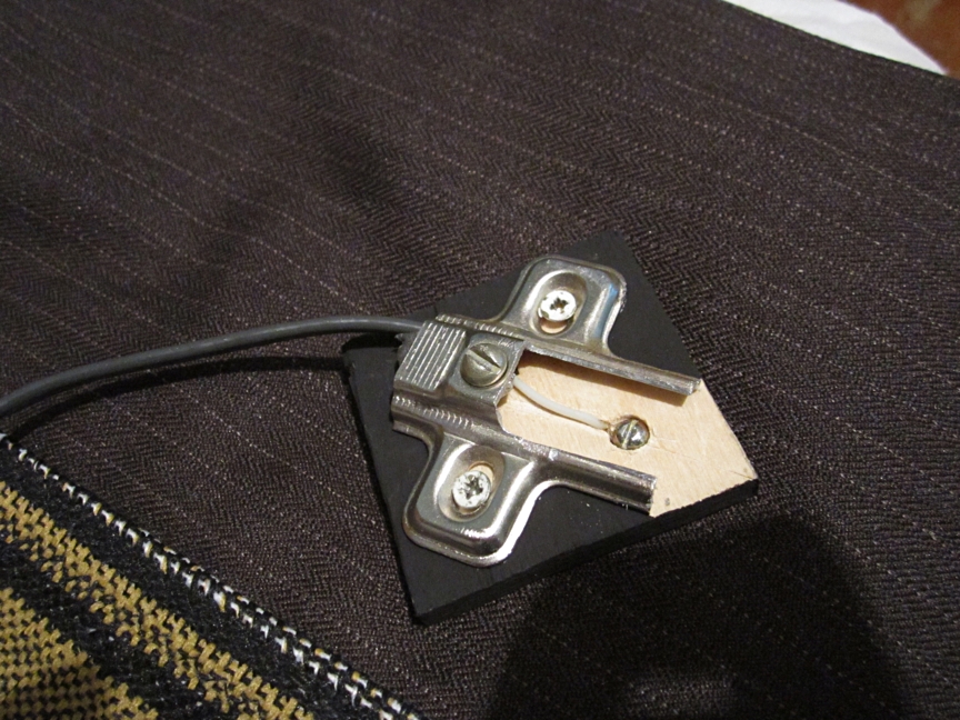

Собрал такие вот салазки, для проверки ФЭ-27 через контакты горячего башмака:
Башмак 1.jpg [ 323.23 КБ | Просмотров: 4558 ]
Башмак 2.jpg [ 304.48 КБ | Просмотров: 4558 ]
Башмак 3.jpg [ 475.74 КБ | Просмотров: 4558 ]
Упомянутая недавно как добрая СЭФ-3м вообще отказалась работать на этом "станке". ФЭ-27 работала через раз-два. Я взял камеру с исправным горячим башмаком и погонял там пыху - она исправная.
Странно то, что "верёвочка" с салазками на конце звонится насквозь отлично. А между контактами нет даже мизерного паразитного сопротивления, как например у аудио-джеков. Я даже разъём на фотоаппарате ёрзал, проверяя тестером, не в плохом ли контакте там дело (из Киева-4а 63-го года шнурок может вылететь, есть за него потянуть или повернуться неловко). Тем не менее, высоковольтные вспышки не зажигаются с этим удлинителем. Видимо, какая-то квантовая физика вступает. Я не знаю из какого сплава сделаны витые советские и китайские удлинители для РС-разъёмов, как и работают ли они с моими вспышками.
Хотел иметь возможность снимать с одним выносным импульсным источником, но не судьба. :( Только как заливайка и для поджига рисующей, со светоловушкой.

Это всё понятно. Я же пишу, что на камере, просто через башмак, ФЭ-27 работает лучше японской (быстрый заряд). СЭФ-3м тоже рабочая. Удлинитель они не хотят принимать, который по тестеру целый. Надо на "Что? Где? Когда?" его отправить в чёрном ящике. :|
Поиграем в "Что? Где? Когда?"
Что имеем: "на камере, просто через башмак, ФЭ-27 работает. СЭФ-3м тоже рабочая."
Соответственно делаем вывод, что сама фотовспышка, что ФЭ-27, что СЭФ-3м рабочие и проблем с электролитическим конденсатором нет.
Второе, при использовании удлинителя они не хотят работать.
Из этого делаем вывод, что либо удлинитель дефектный, либо штепсельное гнездо в фотоаппарате куда втыкается этот удлинитель (сам ф/а) дефектный.
В моей практике попадался ф/а Зенит-11 у него был обратно схожий дефект - при подключении фотовспышки через штепсельное гнездо она работала, а через «горячий башмак» не работала. После ремонта ф/а в мастерской дефект больше не проявлялся.
