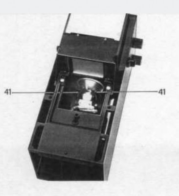

Судя по описанию данного увеличителя есть серьёзные противоречия.
В разделе "увеличители" на нашем сайте для модели Durst M605 вообще указана опаловая лампа на 220 вольт 100 вт (вероятно с цоколем Е27?)
https://rangefinder.ru/oboz/showproduct ... t/667/sl/g
В инструкции к Durst M605 с сайта http://www.jollinger.com мы видим галогенку с отражателем (?!)
Resizer_17626971831951.jpeg [ 152.47 КБ | Просмотров: 4356 ]
Последний раз редактировалось Михайлович 09 ноя 2025, 17:08, всего редактировалось 1 раз.
Все верно.
На цветной голове галогенка под пин патрон, на чб - е27
На цветную идёт трансформатор tra 305 или tra 35. Есть ещё выпрямитель ,est 305, может он идёт на чб голову
