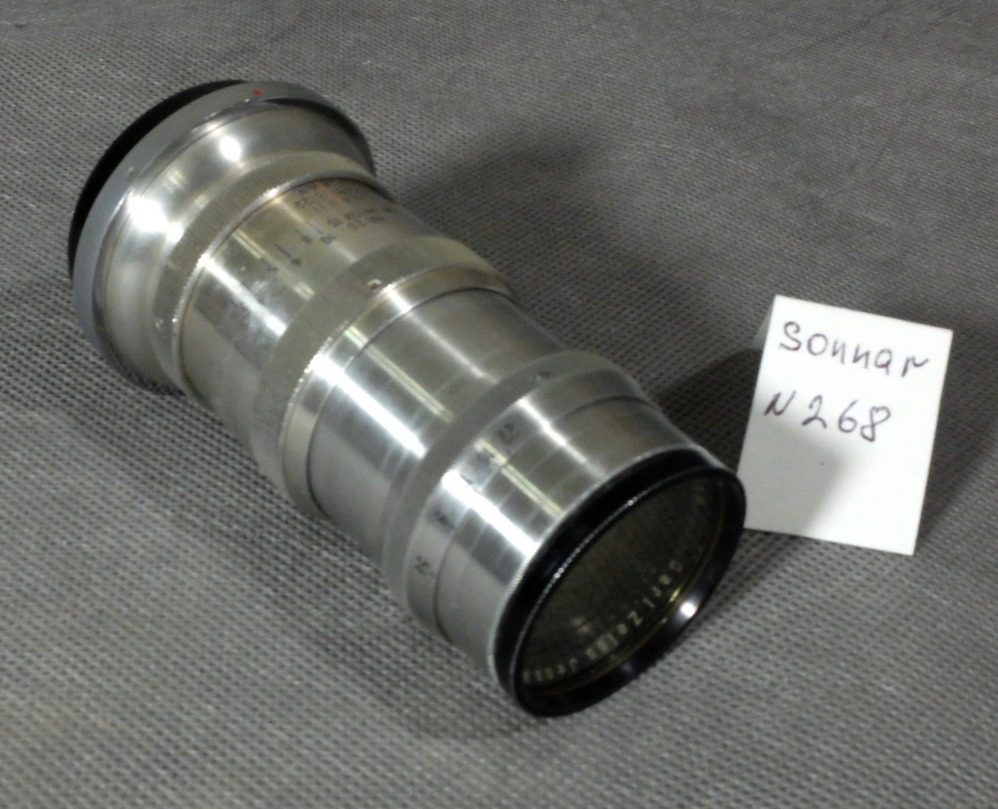

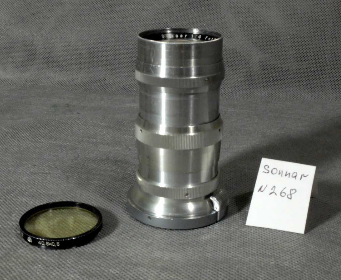

У меня есть Sonnar 4/135 Carl Zeiss Jenna белый № 268.., есть мысль, что хвостовик не родной, потому как не вижу на нем разметки. В свое время схватил его из жадности в комиссионке, такой он мне красивый показался. И покрытие у него хорошее. Но так и не попользовался. Теперь выставил на барахолку.

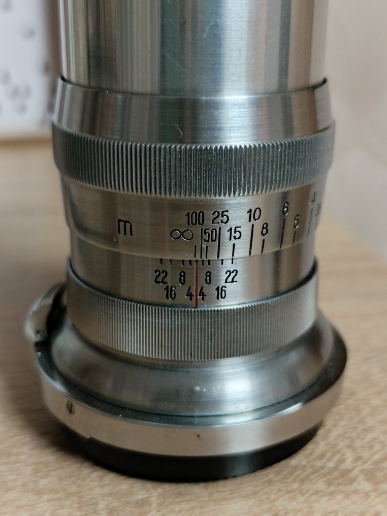

Проверьте вот оригинал

Спасибо! :beer:
