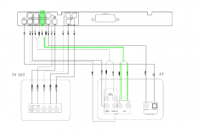

ДВД-плееры вообще с Hi-fi совместимы? Вроде бы надписи на них "CD-DA", "mp3"...
1. Примерная причина - отсутствие общего провода в соединении с усилителем. Вы слышите разностный сигнал с каналов.
2. Совместимы полностью
3. Если укажете модель плеера, будет совсем хорошо! :D

RDV-780. Там сзади нет какого-то общего провода (что это?). Там тюльпаны: один на саб, 4 (почему не 5?..) на колоночки (передние и боковые). Есть ещё оптика, но мне не к чему подключить. И "шлейфовый" разъём, как для телевизоров Sony. Выхода на наушники тоже нет.
Какой у дивидишников уровень стандартный. Там явно не -10 дБВ.
Общий провод - в тюльпане, внешняя металлическая окантовка.
Стандартный выход у СД, ДВД - примерно 0,5В
Куда подключать - отметил цветом
Opera Снимок_2025-09-24_180802_manualmachine.com.png [ 44.21 КБ | Просмотров: 3840 ]

Я так и подключаю, по сути. Но ощущение, что там не 0,5, а единицы вольт. -10 дБВ - это ~0,667 Вольт; +4 дБ - 0,775 Вольт. А у меня что-то страшное.
Не могу представить, где там внутри могло что-то оборваться? Там же одни чипы, должно быть.
Небольшое уточнение: в звукотехнике 0 Дб = 0,775 В. Соответственно -10 Дб = 0,245 В
Вообще, желательно сделать замеры выходного уровня ДВД, например с тестового диска (синус 1 кГц, 0 Дб). Тогда можно давать дальнейшие рекомендации.
Выходные НЧ-фильтры собраны на операционных усилителях. В теории, один из ОУ мог выйти из строя. Но не все же вместе...
Или общая проблема с питанием.

Нет, я в другом напутал: +4 Дб - это 1,3 примерно Вольт (0=0,775 В). А -10 дБВ (там 1 Вольт за опорное напряжение считают) - это 0,7 Вольт примерно (бытовой стандарт и в педалях эффектов для гитар и баса, но там тоже нюансы).
Раз и Голстар перегружает магнитолу, то делаю вывод, что двд-проигрыватели только к телевизору и годны. Есть, похожий на мой CD-плеер, китаец "Hott 511" (только с/ш -80, а не -90, как у моего; и разделение каналов 40 дБ смущает, у своего не знаю). А по принципу - как копирка. Но Озон у меня не открывается ("заблокирован", пишут), а Али вообще неуправляем (ссылка не открывает этот товар, а какой-то винегрет). Продаваны РФ его за 8-9 тыр пытаются впарить, но он стоит не более 1000 рублей в оригинале.
Стационарный новодел на дельта-сигме за 54 тысячи я даже смотреть не собираюсь.
Вывод неверный :)
У меня два ДВД плеера - BBK и Toshiba работают с обычным усилителем-ресивером. И выходные уровни у них такие же, как и у остальной бытовой аппаратуры.
В схеме, которую я Вам приводил, нарисовано подключение ДВД к AV-ресиверу, т.е. обычному усилителю с бОльшим числом каналов. А телевизор используется лишь для просмотра видео. Звук телевизор не транслирует.
PS А Вы случайно не во вход PHONO воткнули? :) Эффект будет точь-в-точь, как Вы описывали. И перегрузка, и басы убойные!
А модель усилителя-то какая?
Последний раз редактировалось Алексей T. 26 сен 2025, 11:24, всего редактировалось 1 раз.

Вход называется "CD in/Aux". Возможно, дело в сопротивлениях? Правильные линейные аудиоисточники имели 47 кОм. А видеомагнитофоны - 75 Ом на тюльпанах.
СообщениеДобавлено: 27 сен 2025, 09:24  Заголовок сообщения:
Сообщения: 7355
47 кОм, а точнее от десятков до сотен кОм - это входное сопротивление усилителя, ресивера. Выходное сопротивление любого источника аудиосигнала (и ДВД в том числе) - единицы кОм. И это правильное соотношение, так и должно быть.
75 Ом - это вход/выход видеосигнала. К звуку отношения не имеет
