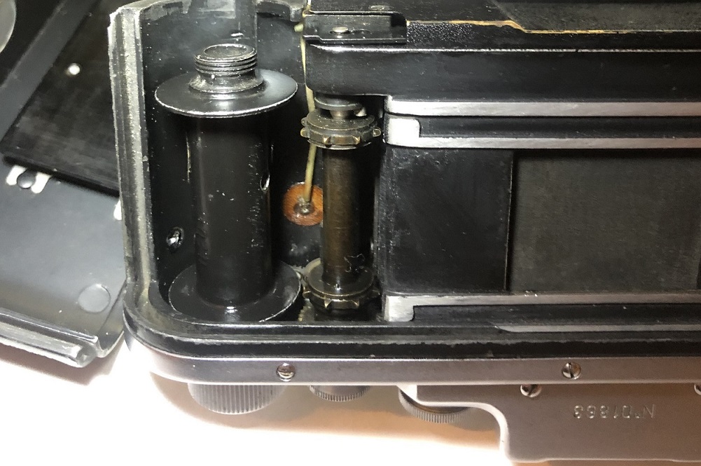

СообщениеДобавлено: 23 сен 2021, 01:21  Заголовок сообщения:
Сообщения: 172
Откуда: Boryspil, Ukraine
Это у вас аппарат собран плохо, скорее всего. Начиная от замены штор и работы самого затвора, натянули пружины, чтобы "перемалывать" неисправность, отсюда хлопанье, тугой взвод
Тоже к этому склоняюсь. В октябре займусь ремонтом своей фототехники, но затворы леечного типа я ещё не ремонтировал, начну пока с имеющегося ФЭД-3 с осыпавшейся резиной на шторке. Параллельно прикуплю обычный Зоркий (первый) тоже под тренировку и потренируюсь на нём, а потом уже перейду к этому Зоркому-3.
Вот как сейчас работает на 1/25 (видео вышло не очень качественно).
А вот как сделаны шторки.
IMG_20210923_080505-1-1.jpg [ 255.17 КБ | Просмотров: 11245 ]
