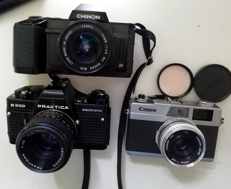

Из недавних походов по барахолкам. Все рабочее. А у Чинона еще и объектив оказался интересный, 24/Ф2.8 с байонетом для Пентакса. Да и сама камера вполне продвинутая для народа, может на обычных АА батарейках. Canonet 28 - классика, за 5 евро, а Практика B200 (7.50) - сделана в предзакатной ГДР, автомат, помню в Советском Фото ее расписывали как баальшое достижение. С тех пор хотел ее в руках подержать, и вот наконец. Обои в рубчик, тактильно так.
IMG_20210918_112745_s.jpg [ 106.59 КБ | Просмотров: 5358 ]
Хороший улов :rock:
