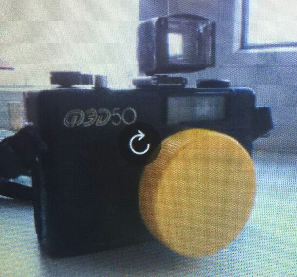

СообщениеДобавлено: 09 июн 2019, 15:56  Заголовок сообщения:
kontiky писал(а):
Fotoretrograd писал(а):
Зато еще есть коробочки от советских диафильмов, их крышка отлично садится на объектив
Где же их щас взять-то, диафильмы эти? :(
В Харькове на блошиных рынках - навалом.Стоят копейки.В Киеве у вас должны быть.На Сландо есть.Вообще - от чего угодно полиэтиленовая крышечка.Лишь бы диаметр совпадал.Я на ФЭД - 50,например,приспособил крышку-закрутку от 5 литрового баллона с питьевой водой.
СообщениеДобавлено: 09 июн 2019, 16:41  Заголовок сообщения:
Приблизительно так это выглядит
