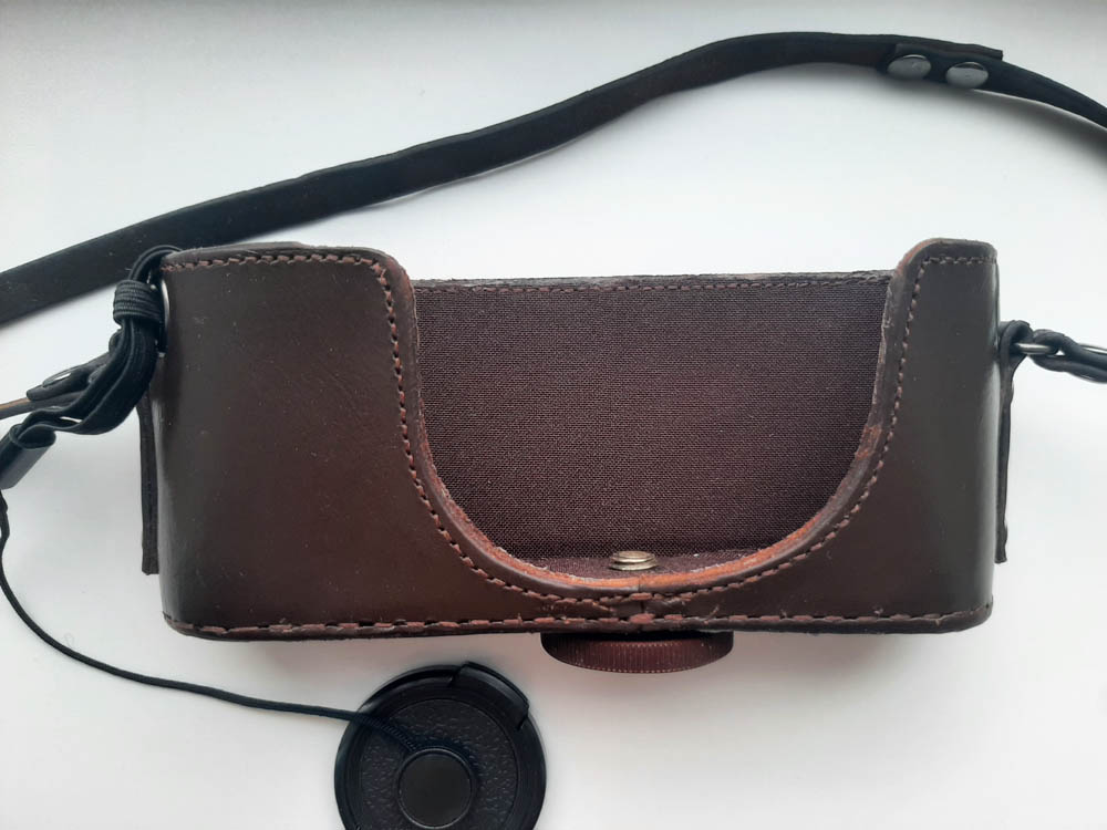

Добрый вечер.
Перешил чехол от ФЭД-2 в получехол: распорол все нитки, заменил заклепки, заменил подкладку, прошил получехол капроновыми нитками, новые ушки сделал из обрезков ремешка.
Вопрос:
Чем можно пропитать кожу, в частности ремешок и ушки, т.к. они от времени трескаются.
PS:
Сам чехол уже несколько раз смазывал вазелином и кремом для рук, он оживился, но для ремешка думаю нужно какое то масло.

СообщениеДобавлено: 19 дек 2021, 13:25  Заголовок сообщения:
Зарегистрирован: 23 июл 2011, 19:59
Сообщения: 403
Sergey Kozlov писал(а):
Если кожаный ремешок начал трескаться на гладкой стороне кожи -то его надо выкинуть!!!
На растяжение проверил, претензий к прочности нет. Еще послужит.
Пропитал маслов и глицерином, стал бодрее.
Хочется по максимуму оставить комплектацию, которой пользовались родственники лет 50 назад.
На 2 и 3 фото видны дополнительные отверстия под ушки, с ними чехол перестал топорщиться.
На 3 фото видны те самые трещины, аналогичные есть и на ремешке, но конструкция вполне прочная.
Возможно не идеально, но для первого раза неплохо и лучше чем было, вполне симпатично, эдакая лейка для бедных получилась :D
