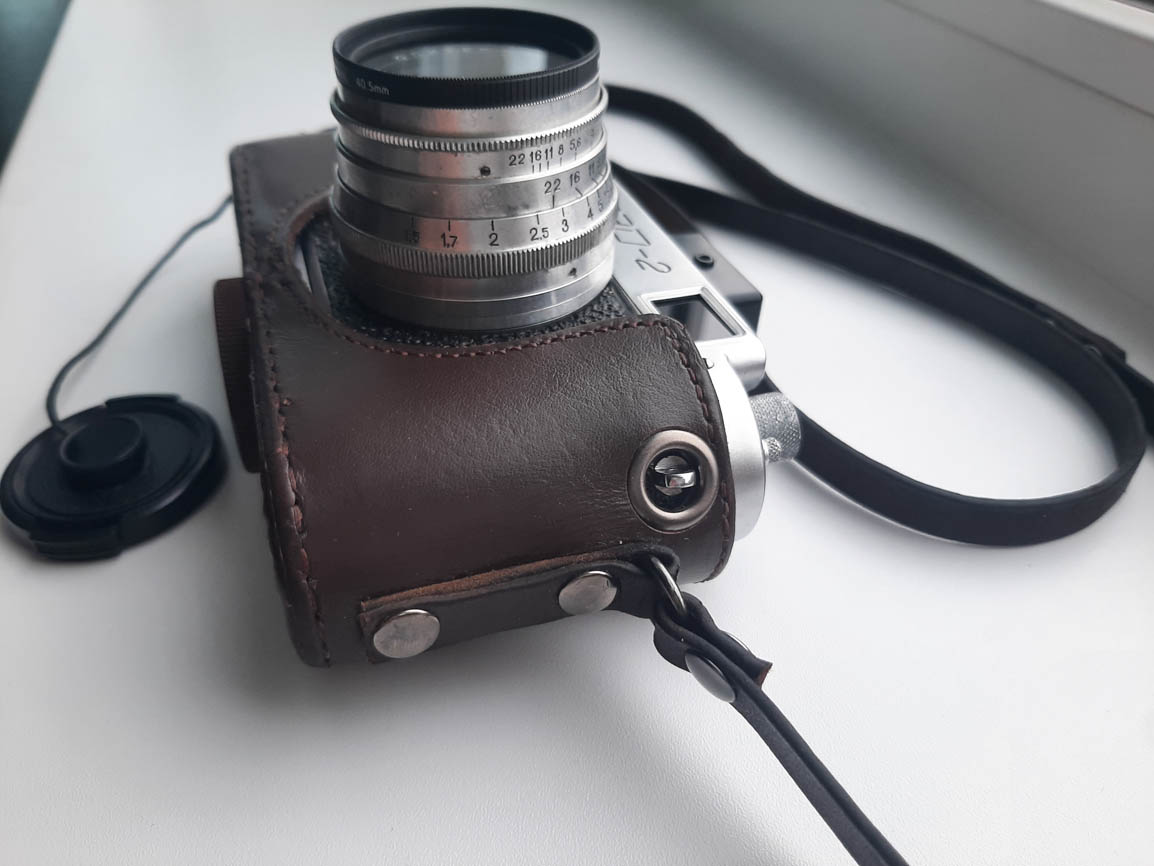

Добрый вечер.
Перешил чехол от ФЭД-2 в получехол: распорол все нитки, заменил заклепки, заменил подкладку, прошил получехол капроновыми нитками, новые ушки сделал из обрезков ремешка.
Вопрос:
Чем можно пропитать кожу, в частности ремешок и ушки, т.к. они от времени трескаются.
PS:
Сам чехол уже несколько раз смазывал вазелином и кремом для рук, он оживился, но для ремешка думаю нужно какое то масло.

СообщениеДобавлено: 14 дек 2021, 22:03  Заголовок сообщения:
Сообщения: 1183
PS:
Глицерином. Прочитал в какой-то древней книге, сам так делал. Причем потом можно аккуратно помыть мылом\щеткой, чтоб не пачкался. Внутри глицерин остается и не дает трескаться

Глицерином точно не стоит пропитывать ремешок. Глицерин снижает прочность кожи на разрыв.
Из масел лучше подойдет касторовое.

Ничего вываривать не надо. Кожа прекрасно впитывает масло. У меня брат вплотную занимается кожей. Я у него как то интересовался по похожему вопросу. Для смягчения кожи можно конечно использовать и касторовое масло и льняное и даже вазелин. Но это при условии, что изделием из кожи пользуешься постоянно, стоит ему полежать и кожа может стать твердой и даже потрескаться. Раньше делали что то типа крема-бальзама из масла, воска и скипидара. Эта смесь работала лучше. А вообще, кожевенники сейчас используют копытное (еще его называют костным) масло. Это лучший вариант. В общем то, можно купить в небольших количествах и на профильных форумах и в кожевенных магазинах. И, еще раз повторюсь, не надо кожу ни в чем вываривать, можно испортить!

Зарегистрирован: 23 июл 2011, 19:59
Сообщения: 403
Sergey Kozlov писал(а):
Если кожаный ремешок начал трескаться на гладкой стороне кожи -то его надо выкинуть!!!
На растяжение проверил, претензий к прочности нет. Еще послужит.
Пропитал маслов и глицерином, стал бодрее.
Хочется по максимуму оставить комплектацию, которой пользовались родственники лет 50 назад.
На 2 и 3 фото видны дополнительные отверстия под ушки, с ними чехол перестал топорщиться.
На 3 фото видны те самые трещины, аналогичные есть и на ремешке, но конструкция вполне прочная.
Возможно не идеально, но для первого раза неплохо и лучше чем было, вполне симпатично, эдакая лейка для бедных получилась :D
