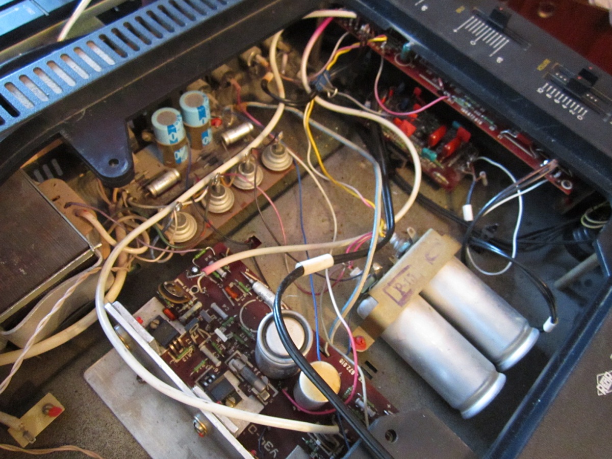

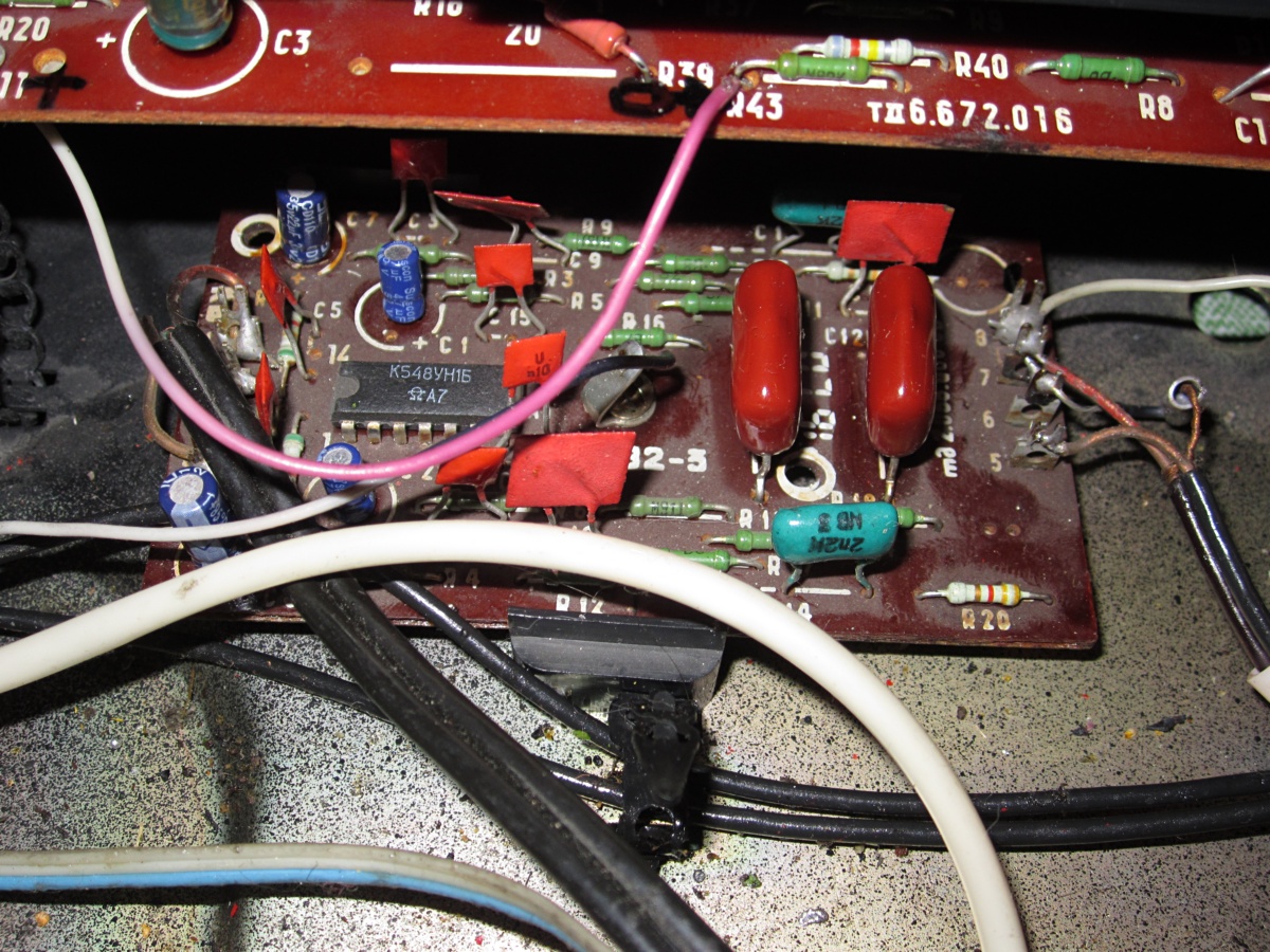

Забрал из ремонта, где заменили горсть конденсаторов. С вертушки не поёт левый канал. Со внешнего источника играет нормально. Голова с машинерией в порядке. Разъём, что идёт от журавлика к усилителям - тоже (я его прозвонил до платы). А вот плата эта... Если переключить со стерео на моно, то сигнал пропадает вовсе. Где-то слив. Не может же это быть чип? Там раздельно по каскадам должно идти. Или этот переключатель, но он работал нормально раньше (до переборки плохо играл правый канал).
