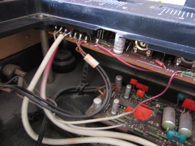

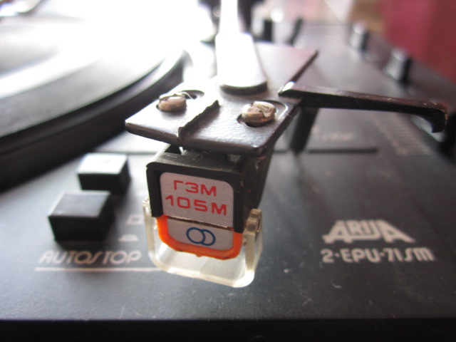

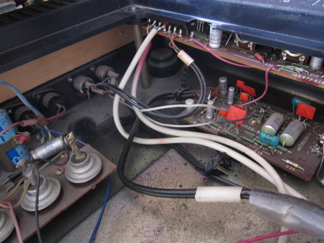

Кто-нибудь разбирал проигрыватель "Arija EU-5208 Stereo"?
Интересует очерёдность разборки. И хочется нормально осмотреть темброблок. Помню, очень давно я оперировал только через люк, на который машинерия ставится - жутко неудобно. Я там мог школьником какой-нибудь проводок снести, хочется разобраться.
И кто-нибудь менял проводку внутри журавлика? Предстоит замена иглы, учитывая "толщину" и состояние проводов, жало моего паяльника (и "прямоту" моих рук), проще до разъёма внутри корпуса их протянуть, чем препарировать. К тому же, я не знаю распайку картриджей ГЗМ-105м и ГЗМ-005. А сами провода там: 2 белых (земли?), сини и красный (сигналы П-Л?).

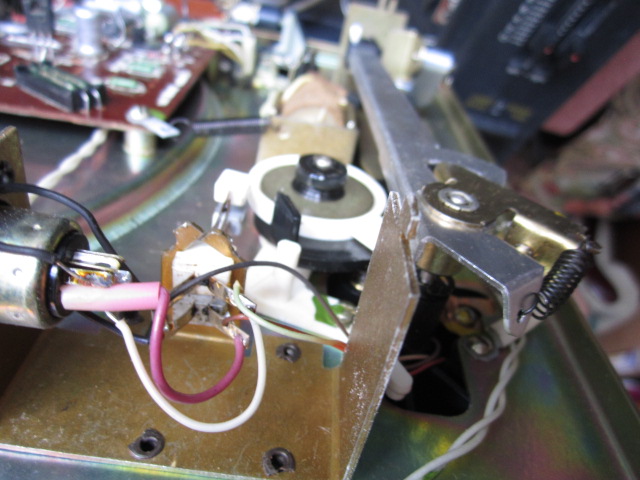

...И кто-нибудь менял проводку внутри журавлика?...
А вот этого лучше по возможности избегать. Внутри тонарма специальный провод повышенной гибкости. Такой в быту (в чулане, кладовке) не найти. Обычный провод (мгтф, мгшв и т.п.) будет выталкивать тонарм из дорожки. Или придётся увеличивать прижимную силу в ущерб пластинкам.
PS Жало любого паяльника для вёдер и кастрюль можно заточить до диаметра швейной иглы. Распайка картриджей есть в сети.
СообщениеДобавлено: 14 мар 2026, 08:44  Заголовок сообщения:

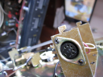

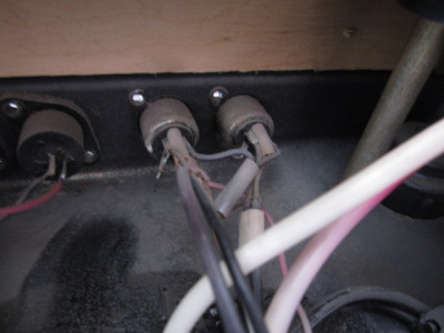

Сообщения: 10369

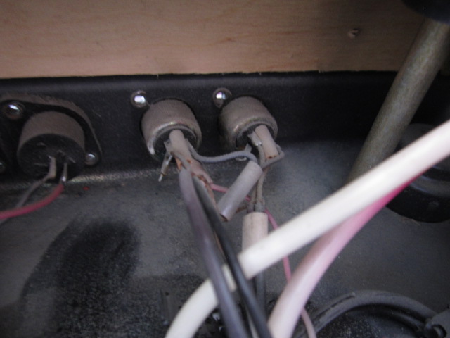

От маркировки из интернета нет никакой пользы. Проводки эти, по большей части, белые. А на концах какие-то странные цвета. Видимо, на заводе фломастером один и тот же моток размечали. Например, на шасси проигрывающего устройства (собственно, машинерии) имеется разъём Din-5, перед ним контактная развилка-"передержка". На неё приходит красный провод, зелёный провод и ещё непонятно какого цвета. Последние собираются на один чёрный (земля, видимо), от красного идёт розовый к дину, а от зелёного - белый. По инструкции, зелёный-то (от головки) должен быть землёй. Проще, в общем, пометить у головы провода и перепаять одинаково (005 и 105м, надеюсь, имеют одни и те же выходы).
Так же странно выглядит идея собрать из головы всё в три контакта для разъёма, где есть шесть мест для припаивания. С другой стороны идёт провод 2+2, с которого "уродовались", облуживая две земли в одну, чтобы тоже в три контакта собрать и припаять на разъём Din-5 :facepalm: . "Не имеет аналогов в мире", как говорится. O_o
Проблема номер два: Din-5 по-китайски не есть то же самое, что Din-5 по-латышски. Сейчас провода/переходники продают (Jack 3.5 на Din-5), где контакты идут, как я нарисовал (см. рис.). Мой провод, к тому же, заварен в пластмассу. А на том же, который от журавлика идёт, сигналы в другую сторону. Я думал, перекинуть мостики в гнезде, но там все контакты заняты :o . Провода идут в три разных места на разных платах. Теперь понятно, почему звук был странный, когда я подключал плеер - звук непонятно как до динамика добирался. И что теперь? Только колхозить очередной переходник. А я вообще хотел джек 6,3 мм на выход сделать, чтобы звук писать с пластинки. Но не судьба. Дины заклёпаны на корпус, только вандализмом менять. И распайку я эту не пойму.
Проблема номер три: головка 005 стоит на картридже; болты, скорее всего, залиты нитролаком. Вы предвкушаете вопрос про нитролак? А для чего? А 105м просто к журавлику прикручена, потому что. И как её потом центровать: по бороздке сверху или линейку-уголок в район ~середины пластинки прикладывать, для ориентира?
Если кто-то имеет опыт и даст советы, спасибо!

СообщениеДобавлено: 14 мар 2026, 13:26  Заголовок сообщения:
Сообщения: 7346
Всё очень запутано и непонятно - что на что менять и зачем ?
С самого начала:
Предстоит замена иглы...
Если игла (вставка) сломалась, износилась, то она меняется без снятия картриджа и тем более без его отпайки. Просто потянуть пальцами за защитную п-образную скобу из прозрачного пластика с небольшим усилием. Видео в сети.
Если под этой фразой подразумевается замена всей головки в сборе, то
1. Замена ГЗМ-105 на ГЗМ-005 просто чтобы лучше звучало, особо ничего не даст. Это ЭПУ 2-го класса с соответствующей механикой и схемотехникой. Будет бесполезная трата времени.
2. Если головка (картридж) вышла из строя, то она заменяется без отпайки выводов. На выводы головки надеты съёмные колпачки с припаянными к ним проводами. Отрегулировать положение головки нужно будет по специальному шаблону
https://www.vintagetech.ru/articles/art ... iskov.html
Для записи на магнитофон, подключения к внешнему усилителю есть разъём на корпусе электрофона "запись", контакты 2, 3, 5 - общий, левый, правый.
Разбираться в цветах проводов внутреннего монтажа не нужно. Какой цвет был на заводе, такой и использовали. Или покрасили фломастером.
СообщениеДобавлено: 14 мар 2026, 14:12  Заголовок сообщения:
Сообщения: 10369
То есть, от корпуса иглы просто клеммы с надетыми контактами, там пайки нет?
Сменных стержней к 105м у меня всё равно нет. Проще поменять местами. И 005 должна быть чуть повыше классом. Или, по крайней мере, сделана ещё при пряморуком СССР (по аналогии с ранней Вегой-11 и поздней Вегой-11).
Про нумерацию контактов я не понял. То есть,китайский шнур должен совпадать? Но я уже писал, что звук архистранный был. Как мне прокомментировали, на обрыв земли или пробой на неё похоже (общий звук вялый, но сильные доли пукающе-взрывные).
