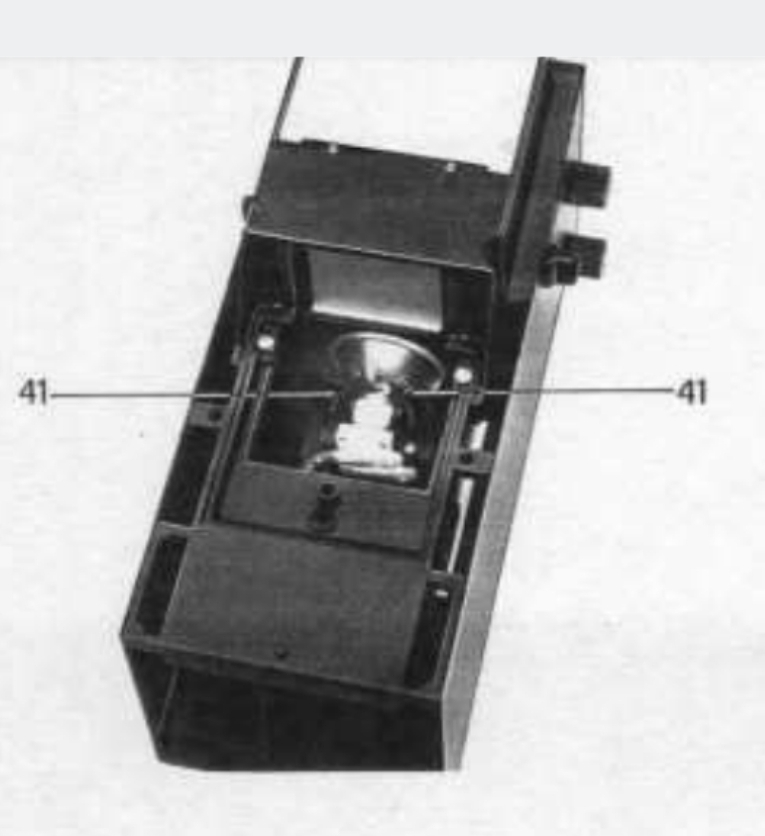

Судя по описанию данного увеличителя есть серьёзные противоречия.
В разделе "увеличители" на нашем сайте для модели Durst M605 вообще указана опаловая лампа на 220 вольт 100 вт (вероятно с цоколем Е27?)
https://rangefinder.ru/oboz/showproduct ... t/667/sl/g
В инструкции к Durst M605 с сайта http://www.jollinger.com мы видим галогенку с отражателем (?!)

Все верно.
На цветной голове галогенка под пин патрон, на чб - е27
На цветную идёт трансформатор tra 305 или tra 35. Есть ещё выпрямитель ,est 305, может он идёт на чб голову

Тогда всё просто.
С помощью тестера подтвердить наличие 11 вольт (скорее всего это переменный ток) на указанных контактах в разъёме.
Добиться питания галогенки от этого источника.
(Можно предварительно проверить рабочее напряжение на галогенке на данном аппарате - сколько там - 11 или 12 вольт?)
Выигрыш в резком увеличении срока службы галогенки, и устранение рисков перегорания предохранителя на 0,5 А (о чём предупреждал бывший владелец).
