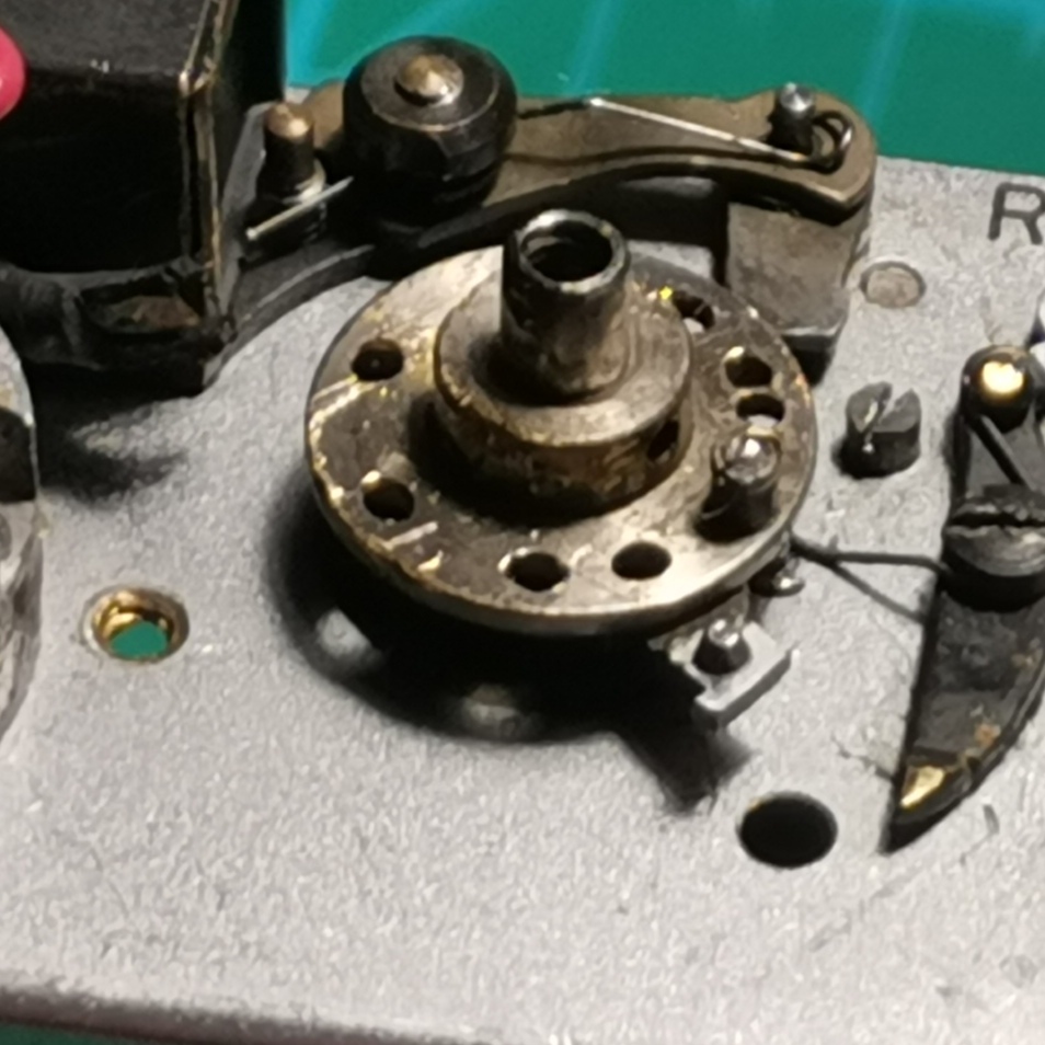

Уважаемые ЧКД! На Leica IIIa диск выдержек (хромированная латунь) намертво смонтирован на оси (сталь) барабана со шкивами. Как это чудо можно извлечь? Пробовал прилагать силу, термические циклы, капать WD-40 (от безсилия).

Уважаемые члены клуба "Дальномер"! Кто сталкивался с обслуживанием третих ляек: там все латунные детали на стальных осях в затворе по посадке внатяг? Как затвор вообще обслужить (заменить смазки)?
Если в диск выдержек установлен радиально стопорный винт, то зачем делать горячую посадку?
