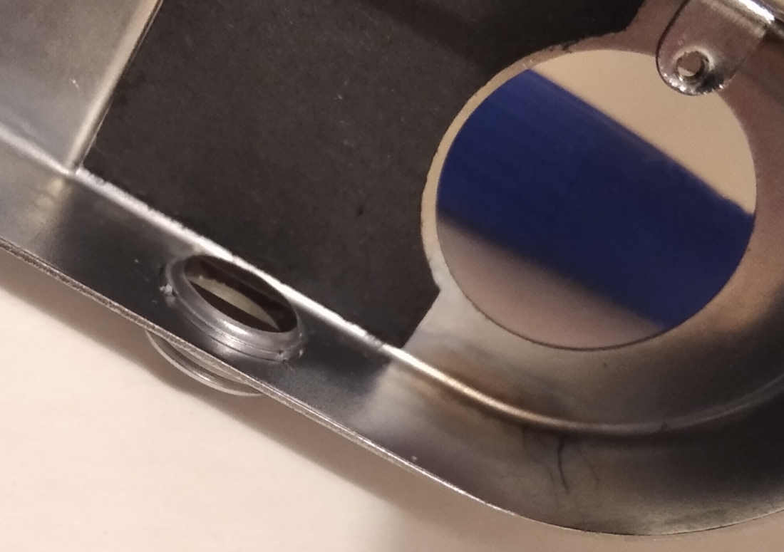

Сообщения: 4166
Понадобилось снять видоискатель на вито б. Стеклышко видоискателя установлено в оправе, оправа вставлена в верхнюю крышку. Оправа четырьмя насечками держится на месте. Как видоискатель с оправой оттуда демонтировать?
Picsart_23-03-07_19-47-07-173.jpg [ 429.6 КБ | Просмотров: 3860 ]
Picsart_23-03-07_19-48-00-407.jpg [ 371.82 КБ | Просмотров: 3860 ]
