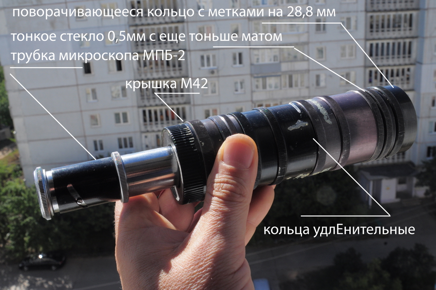

СообщениеДобавлено: 04 дек 2022, 11:54  Заголовок сообщения:
оптическая скамья из подручных средствов (по сусекам подмести)
Обращаю ахтунг и эттеншен плиз - резьба на макрокольцах с шагом 1 мм, т.е. адин полный оборот равин 360 градусов цельсия или одному миллиметру, отсюда пол оборота 180 град и 0,5 мм, четверть оборота 90 град и 0,25 мм, осьмушка оборота 45 град и 0,125 мм и ТАК ДАЛЕЕ!.
Метки проставлять методом процарапывания острым предметом по покрашенной поверхности макроколец.
Глубину залегания матового стекла проверять аналогично тушке, всовыванием индекатора часовово типу, можно еще калибр задумать и изготовить методом напилинга напильником.
Да, все это можно напичатать на 3Д принтере, даже матовое стекло, говорят...

СообщениеДобавлено: 04 дек 2022, 14:26  Заголовок сообщения:

о птическая скамья из подручных средствов (по сусекам подмести)
Макрокольца имеют люфт и для такого приспособления не годятся.
На сегодня нет необходимости в таком приспособлении. Оно было нужно когда фотолюбители использовали объективы ФЭД с ненормированным рабочим отрезком. Тогда, да, нужно было измерить рабочий отрезок объектива и потом уже выставить его на камере. Сейчас выставляется на камере рабочий отрезок 28.8 мм и по матовому стеклу, как писал выше Сергей Владимирович, проверяется и при необходимости корректируется рабочий отрезок объектива. В результате всех этих действий имеем камеру и объектив со стандартным рабочим отрезком 28.8 мм.
Если же требуется проверить объектив для камер с несъемной задней стенкой, то для этого проще всего иметь эталонный корпус с выставленным рабочим отрезком 28.8 мм. Удобнее всего для этой цели использовать корпус от Зоркого 6.

СообщениеДобавлено: 07 дек 2022, 00:18  Заголовок сообщения:
1. Макрокольца имеют люфт и для такого приспособления не годятся.
2. На сегодня нет необходимости в таком приспособлении. Оно было нужно когда фотолюбители использовали объективы ФЭД с ненормированным рабочим отрезком. Тогда, да, нужно было измерить рабочий отрезок объектива и потом уже выставить его на камере. Сейчас выставляется на камере рабочий отрезок 28.8 мм и по матовому стеклу, как писал выше Сергей Владимирович, проверяется и при необходимости корректируется рабочий отрезок объектива. В результате всех этих действий имеем камеру и объектив со стандартным рабочим отрезком 28.8 мм.
1. Люфт любой резьбы мама-папа легко убирается ниткой в резьбу. Ненадолго, но пары -тройки измерений достаточно.
2. Принцип работы - матовое стекло установлено на глубине 28,8, тушка меряется отдельно, обьектив отдельно, померял (проверил 28,8) - посмотрел факт в окуляр, здесь скамья работает эталонной тушкой, с лупой (окуляром) большой кратности. (вообще можно, конечно, для этого и выделить эталонную тушку того же Зоркого 6, только сложно там установить на постой окуляр)
И немного "оптического" занимательного юмора - что произойдет с зеркалкой, если у нее вынуть матовой стекло?
Что будет видно в видоискателе при одетом ранее отьюстированном обьективе?
:roll:
Не понял установлено или нет у вас матовое стекло перед микроскопом. Если нет, то МПБ-2 для этих целей не лучший вариант. Там объектив диаметром примерно 10 мм, а рабочее расстояние примерно 52 мм. Соответственно он будет измерять рабочий отрезок при как будто на задиафрагмированном объективе до 1/5,2, и разница с плоскостью фокусировки на открытой диафрагме может составлять 0,1 мм, 0,15 мм и даже 0,2 мм.
Если убрать матовое стекло из зеркалки, то уменьшится точность наводки на резкость,также может пропасть часть изображения на краях поля.
СообщениеДобавлено: 07 дек 2022, 09:39  Заголовок сообщения:
Сообщения: 1178
В качестве окуляра замечательно подходит лупа для просмотра кадров Л-5х, вот такая
А еще такие лупы бывают с полностью пластмассовым корпусом, тогда можно вообще подпилить, чтоб идеально встала
