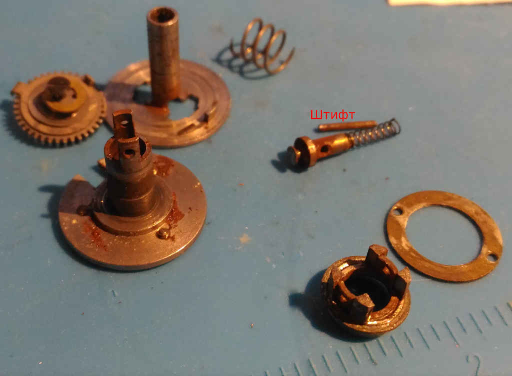

Киев-4 вроде как 58 г.в. если такое возможно. Немного заржавел.
После очистки от ржавчины штифт, который фиксирует всё это хозяйство стал немного тоньше и теперь вставляется и вынимается с небольшим усилием. При разборке, я его выколачивал.
Я, конечно, могу его заплющить но, не хотелось бы. Т.к. возможно придется ещё разбирать-собирать. Я не верю, что он, зажатый тремя железками, может вывалиться.
Вопрос: у кого как этот штифт держится? Вываливался ли у кого-нибудь?

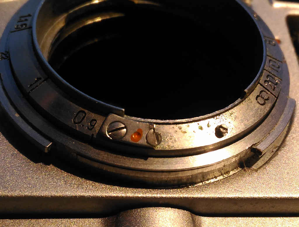

Tofer писал(а):
Но вот странно, что юпитер 8 с него, который в очень хорошем состоянии, не встает на другой Киев. Он просто не докручивается до защелки, словно что-то мешает.
Частый вопрос и часто отвечаю, возможно и в той теме :)
Объектив фиксируется тремя лапками, которые прижимают опорную плоскость объектива к выступам байонета. На фото два зазора, которые регулируются тонкой отверткой, путем подгиба лапки. Горизонтальные стрелки (зазор "а") показывают направления регулировки прижима опорных плоскостей, вертикальные- регулировку перпендикулярного люфта объектива в байонете относительно оптической оси. Предполагаю, в вашем случае нужно слегка расширить зазор "а".
