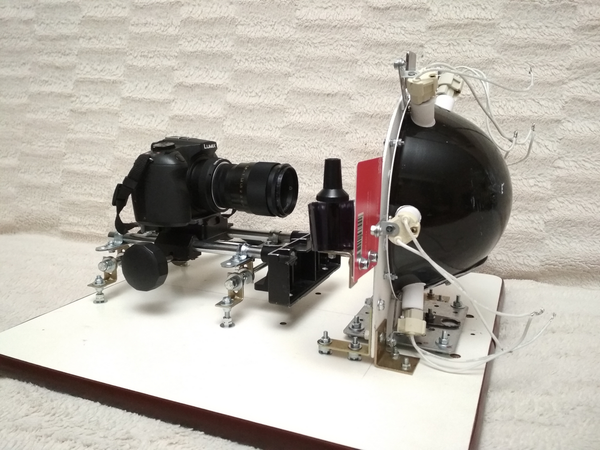

Я цифрую снимая в RAW на просвет в макрорежиме. Меня плотности и вуали не волнуют :) . В отличии от сканеров на моём пепелаце такой проблемы нет. Ну или она сильно меньше. Я могу подать любое дикое количество рассеянного и яркого света.

Мне не нравятся сканеры стоимостью, скоростью работы и возможностями
Метод пересъёмки быстрый, а RAW как минимум позволяет играться алгоритмами дебайера, что на разных вариантах микро- и макрозернистости плёнки даёт возможность получить картинку по вкусу
