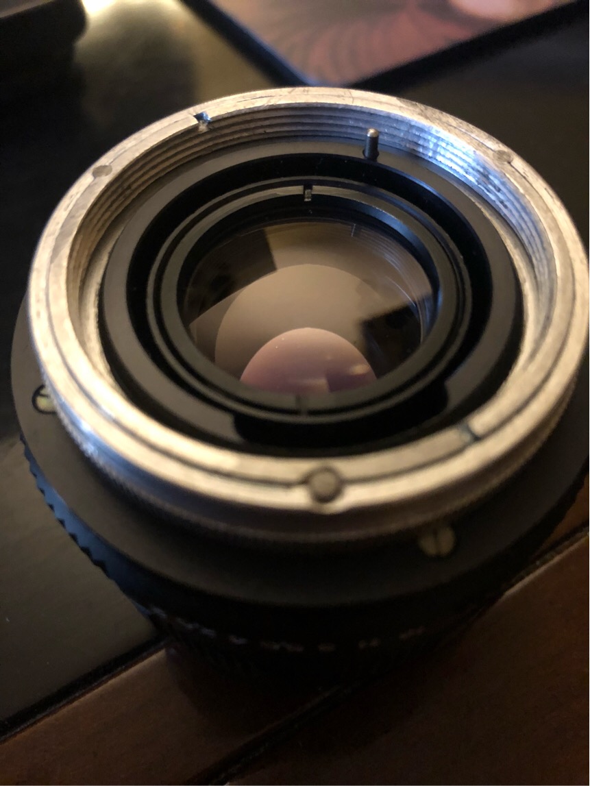

У меня есть два переходника м39-старт. Это не они. Это самодельное алюминиевое кольцо, где с одной стороны резьба м42, а с другой около м39-40. Сфоткаю вечером, покажу. На том старте было установлено кольцо с внешней резьбой вместо байонета.

СообщениеДобавлено: 18 июн 2019, 21:36  Заголовок сообщения:
думаю так оно и было. на нее накручивалось кольцо, а в него сверху ввинчивался биотар.

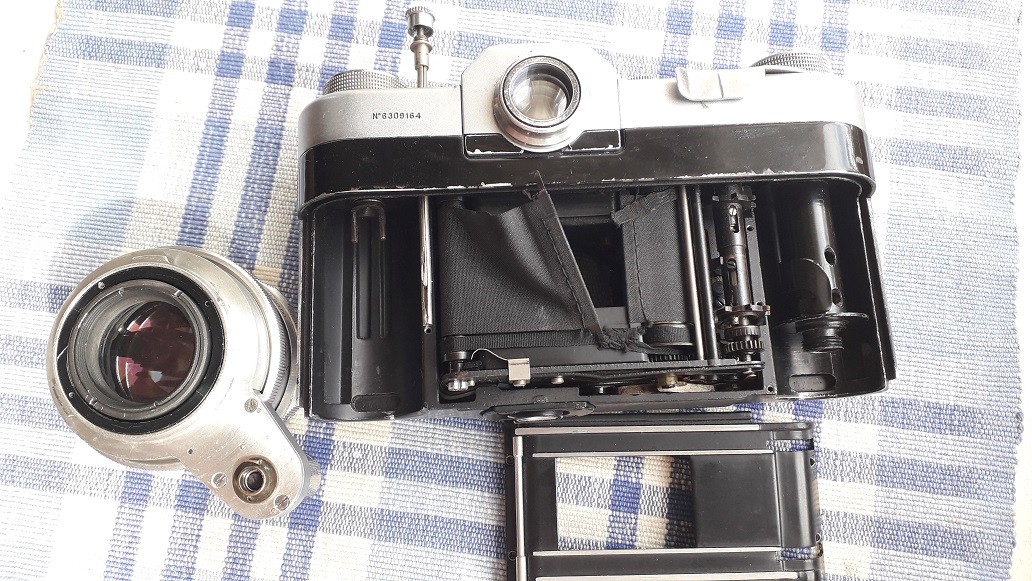

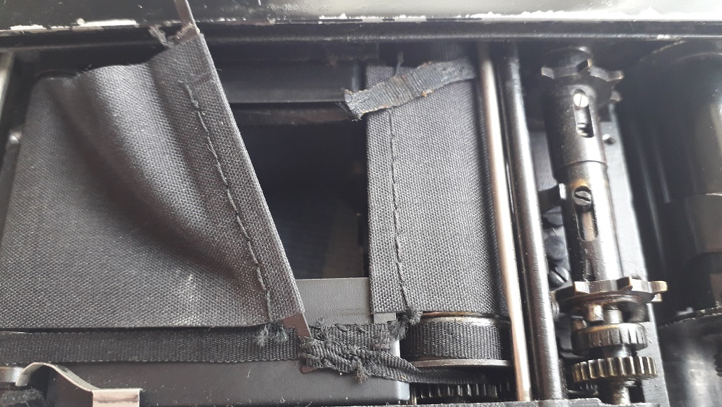

Осмотр недавно поступившего пациента выявил лёгкие телесные повреждения. Коронованных вирусов не обнаружено.

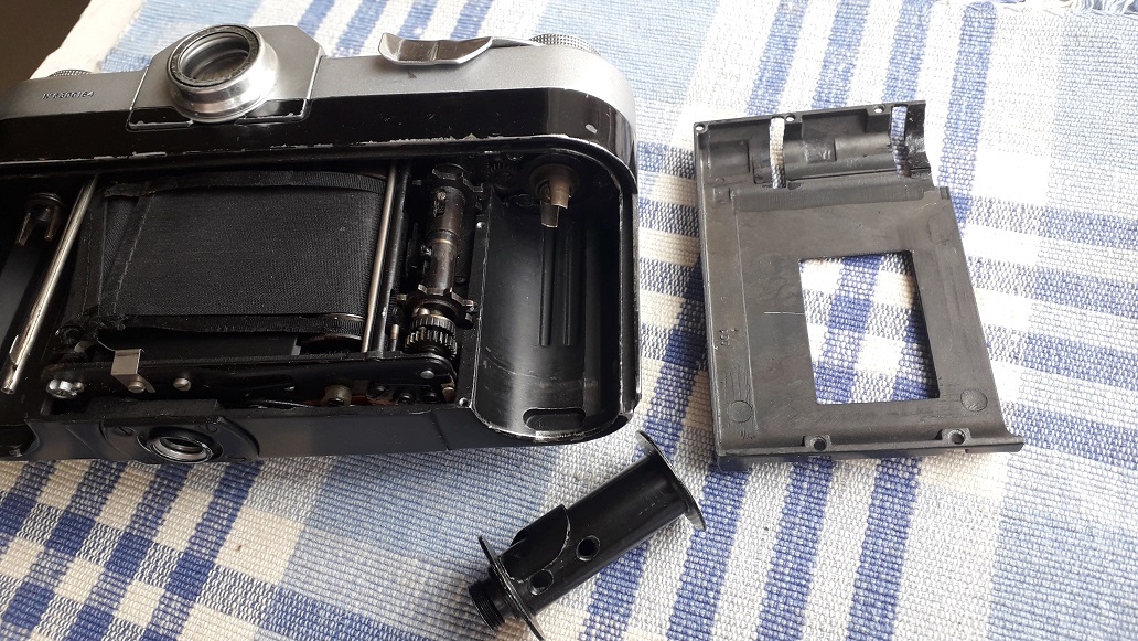

Лучше раскажите, что за приемная катушка на фотографии и как она приколхожена :D
СообщениеДобавлено: 04 авг 2020, 06:54  Заголовок сообщения:
По-моему стандартная приёмная катушка от Зоркого. Зачем её колхозить? Она встаёт на своё место.
СообщениеДобавлено: 04 авг 2020, 07:02  Заголовок сообщения:
Сообщения: 1694
Уникальность сей приёмной стартовской катушки в особой, выверенной геометрии цилиндрической поверхности, не искажающей первоначального художественного замысла снимающего. А также, в специальном эмалевом покрытии, защищающем кристаллы галогенида серебра эмульсии, а по сему, скрытое изображение, от перманентной гравитационной неустойчивости в областях фрагментарной термодинамической флуктуации.
И, никакого колхоза.
