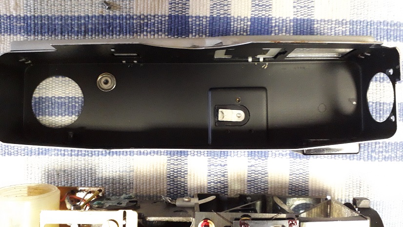

m-403 писал(а):
Добрый день.
Подскажите, пытаюсь снять на СОКОЛе крышку дальномера - не реагирует на батарейку, что-то брякает и кнопка проверки болтается как...
ТАк вот, выкрутил все винты, а она никак... ощущение такое, что посередине, у задней стенки что-то держит ((( Что там может быть и как её? Вроде должна-бы сняться легко и просто...

m-403 писал(а):
Добрый день.
Какая ожидается реакция на батарейку? Гирляндами в Соколе ничего не светится. Только отклоняется стрелка гальванометра, если он исправен. Изменяются показания экспозиционных чисел в видоискателе, если фоторезистор жив. Верхняя крышка крепится тремя винтами и крышкой батарейного отсека. Кнопка теста батареи почти никогда не имеет контакта.
Реакция... ачо, как фанарик незасветиться??))) Блин, сегодня увидел - действительно экспопары меняются (их почти не видно). Вопрос -что есть эта "стрелка гальванометра"? Может я что-то не видел... никаких красных, как и черных квадратов тоже не увидел.
А ещё причина попытки снять крышку - дальномер низит и на бесконечности не сходится... кстати блокировки затвора с закрытым объективом, тоже не обнаружилось.
Да, про 4 винта крышки прочитал и открутил... да только не снимается она... что-то держит (

Сообщения: 1683
Стрелка гальванометра внутри. Её движение можно рассмотреть только сняв дальномер - гальванометр как раз под ним. Регулировки рычагов дальномера не спешите крутить, скорее всего отклеились зеркала. Они зафиксированы на столярном клее, который уже рассыпался. Стронете с места рычаги - замучаетесь потом юстировать дальномер. Пройдено и на ус намотано. Я переклеивал зеркала при штатном положении рычагов.

Klementy писал(а):
на столярном клее...
Скажите спасибо, что я эту трухлявую субстанцию ещё канцелярским клеем не обозвал. При всём уважении к этому "соколиному" творению ЛОМО, с которым, воистину, по техническому и технологическому уровням никакая другая советская фотокамера того периода сравниться не может, у меня вызывает полное недоумение, как можно было клеить зеркала в Соколе и шторы в Зорких-ФЭДах-Зенитах каким-то мучным клейстером. Неужели в СССР химическая промышленность была на таком допотопном уровне? Да, банальный БФ-2, который лежал в любых хозтоварах, был-бы на порядок долговечнее.

Сообщения: 189
вот и хчу до зеркал добраться... дабы посмотреть на зеркала и возможно переклеить их...
Но крышка не снимается, что-то её держит... что может держать...
ТАм крышка просто тупо вверх снимается?
Что до покрутить... я выкрутил большую заглушку и понял... млин, уже крутили. Но похоже не сходится дальномер только не бесконечности...
Давно ... было, точно не помню - вроде горячий башмак снимать треба. А для приклейки зеркал возьмите Т7000, в наличие в PartsDirect (ваша питерская контора)

Сообщения: 1683
Что за сказки про горячие башмаки? Верхняя крышка "Сокола" снимается за 6,5 секунд. Ничего там внутри её не держит, кроме нечистой силы. Молились ли Вы пред вскрытием?

Сообщения: 189
в общем снял..
Выяснилось, что кто-то потерял часть крепежа, из-за чего дальномер ушел с горизонтали...

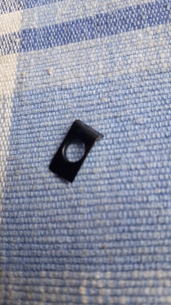

Вчера коварный антиквар всучил мне сталкерский хабар. Вот так оно стояло, а там жэнщина курила. Разобрав для удаления пылинок сего пернатого, обнаружил в его нутре непонятного назначения предмет. Как ни прикладывал его к разным местам - ничего не помогало. Неоднократная разборка и проверка работоспособности этой птицы представителем ЛОМО, что отмечено в паспорте, никак не отразилась на водружении сего артефакта на его законное место. Там, где он мною обнаружен, его местоположение абсолютно никак не сказывается на функционировании камеры. Всё работает отлично, дальномеры, автоматы, экспонометры бодро отзываются на все попытки что-то сфотографировать.
Припоминая народный фольклор о папанинском "маузере", и слабость ежиного характера всё покупать за 500р, кто-то изрядно пошутил над колючим персонажем?

Сообщения: 1191
Предположу, что, все-таки, из фотоаппарата. Стоял где-нибудь на пути хода лучей от окна дальномера к ВИ. Для предотвращения какой-нибудь паразитной засветки при каких-то условиях.
Да, на внутренней поверхности заметны следы клея. Куда бы его приклеить?

Сообщения: 1191
Предлагаю за 6,5 секунд вскрыть рабочий СОКОЛ и поглядеть, где она стоит. Думаю, что СОКОЛ и СОКОЛ-2 этой деталью не отличаются.

Сообщения: 1683
Ваш гениальный дедуктивный метод дал быстрый и верный результат. Светозащитный экранчик на линзе дальномера. Только он прямой, без загиба. Зогогулина меня и ввела в заблуждение. Загнула экранчик нелёгкая судьба в результате экономии канцелярского клея.

Сообщения: 1191
