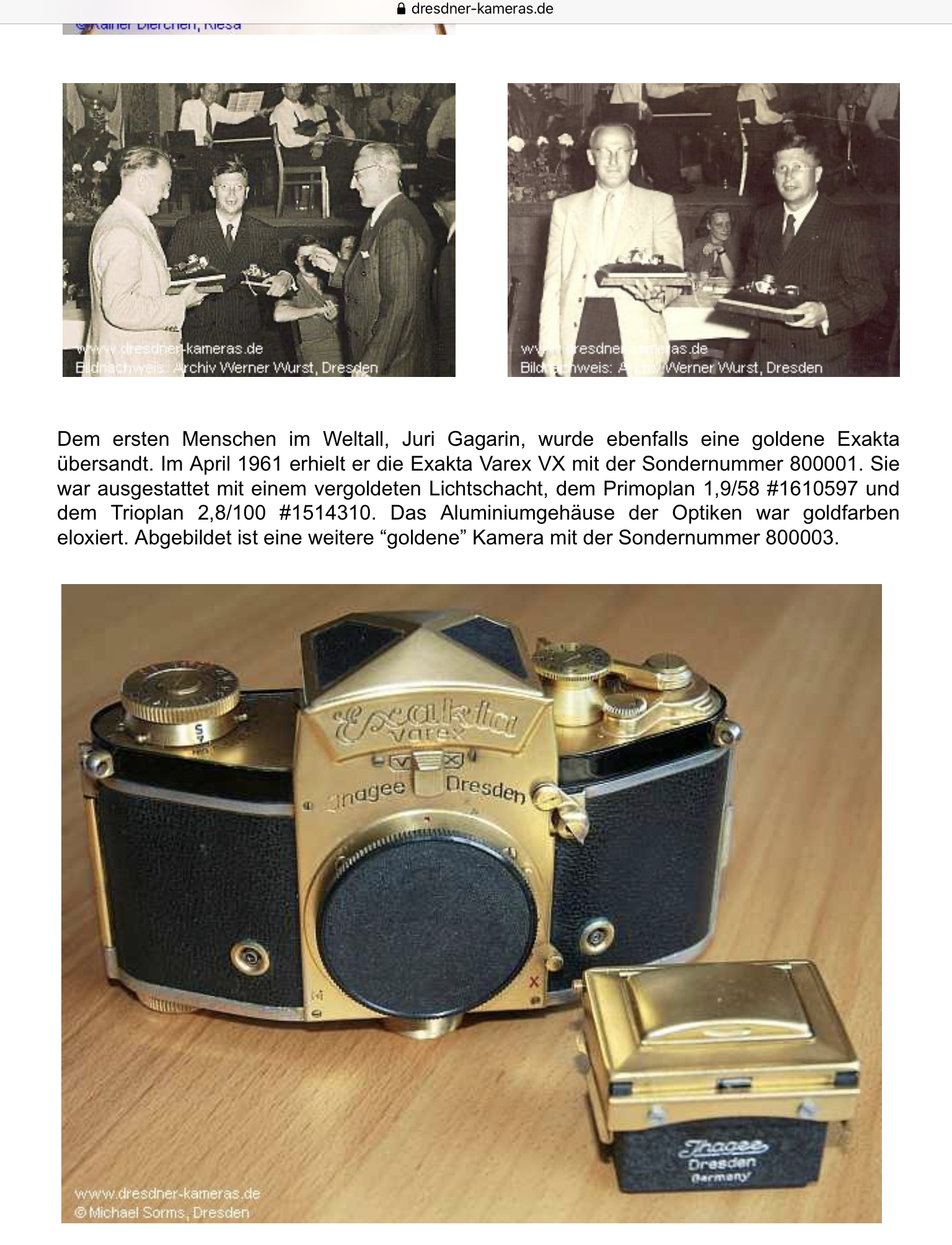

11FD1BE5-87B8-4C58-8913-08F8345C13FD.jpeg [ 1.73 МБ | Просмотров: 3898 ]
Пардон, без перевода. Думаю немецкоговорящие товарищи помогут.
Не знал, спасибо :beer:
Оно и так понятно,
но перевести без проблем, охотно.
"Первому человеку побывавшему в космосе, Юрию Гагарину, вручили так-же золотую Exakta
В апреле 1961 года он получил "Exakta Varex VX" со специальным номером 800001.
Она была оснащена позолоченной световой шахтой, Primoplan 1,9/58 Nr:1610597 и Trioplan 2,8/100 Nr:1514310.
Алюминиевый корпус был элоксирован в золотой цвет.
Следующей изображена ещё одна "золотая" камера со специальным номером 800003."
p.s.
"Aluminiumgehäuse der Optiken war goldfarben eloxiert."
- из написанного не ясно, был корпус позолочен или нет.
В химии не разбираюсь, но думаю "элоксирован в золотой цвет"
не говорит о том, что он именно позолочен.
