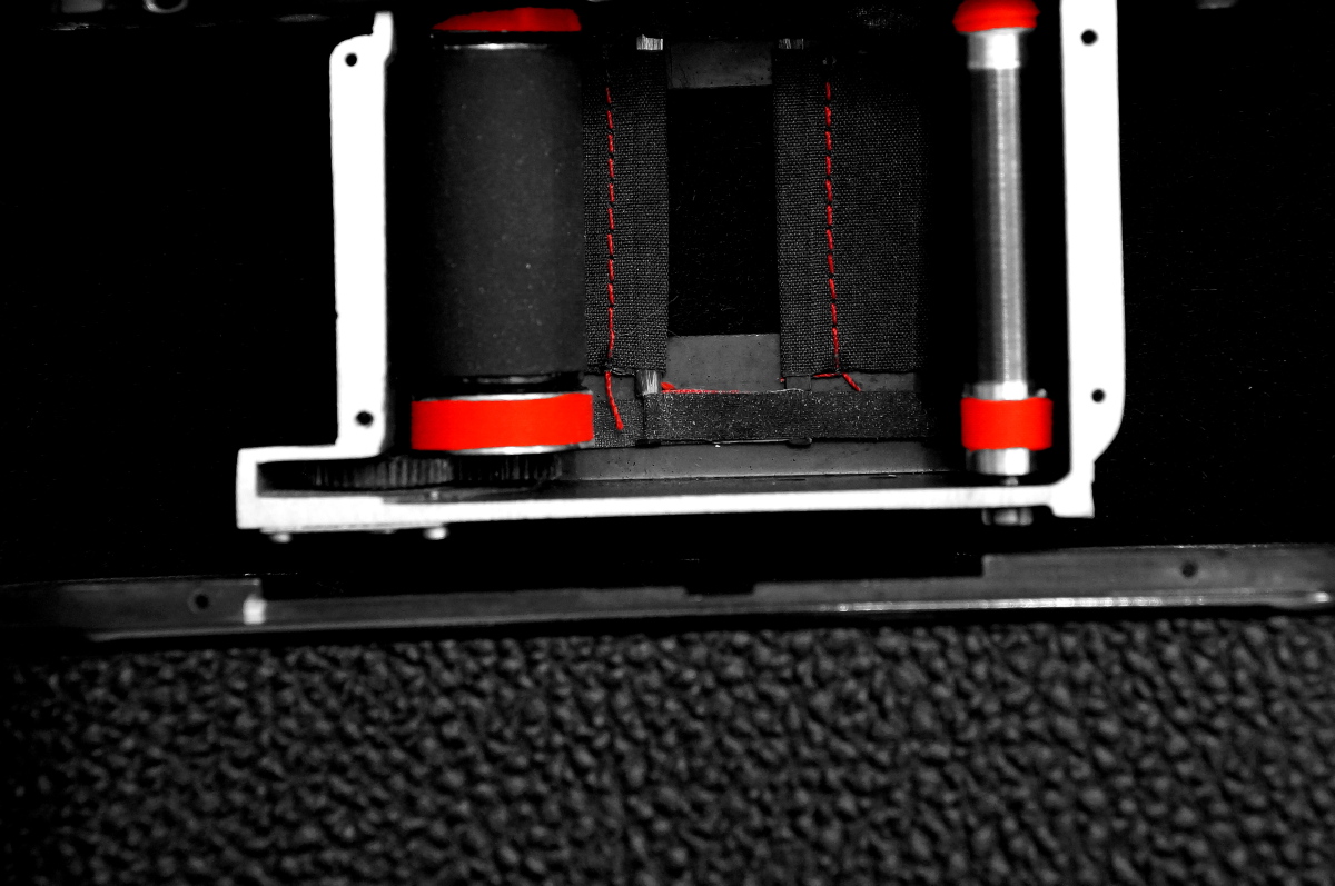

шторы
64956704_438161393439148_4091152015265103872_o.jpg [ 276.52 КБ | Просмотров: 6964 ]

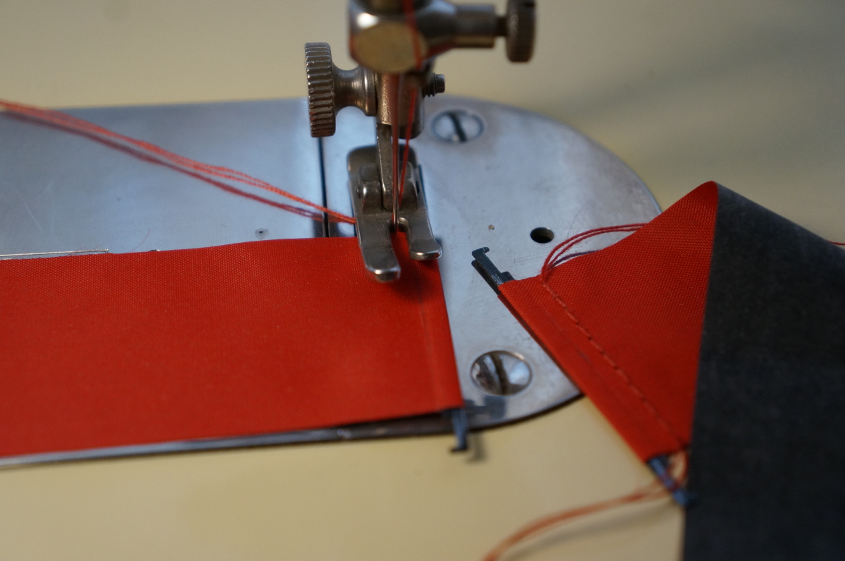

Вадик писал(а):
шторы
шторы
DSC02402.JPG [ 280.37 КБ | Просмотров: 6964 ]

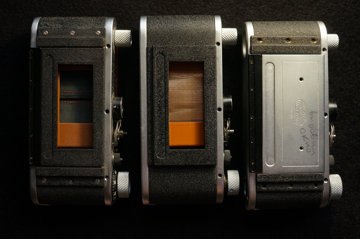

шторы
DSC01657.JPG [ 278.79 КБ | Просмотров: 6905 ]

шторы
DSC01712.JPG [ 298.18 КБ | Просмотров: 6905 ]
СообщениеДобавлено: 19 авг 2019, 08:34  Заголовок сообщения:
Сообщения: 1694
Многоуважаемый Вадик. А пояснять свои шторные фотосессии текстом затруднительно? Всем ЧКД нужно мобилизовывать все свои экстрасенсорные способности, дабы проникнуться Ихней чудодейственной силой? Тридцать лет потратили на самосовершенствование и написать в сообщении два-три предложения уже нет сил?
