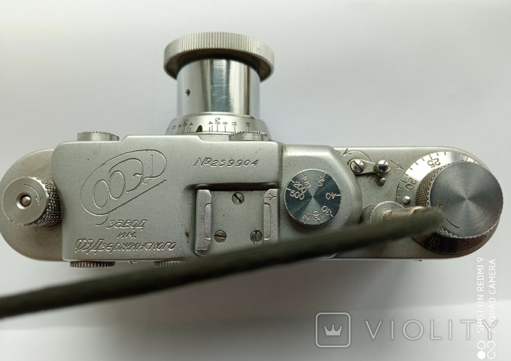

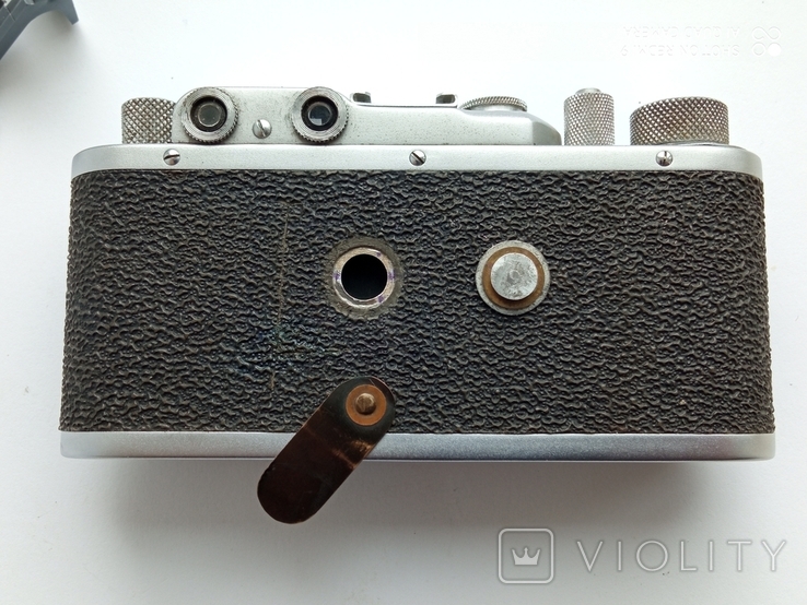

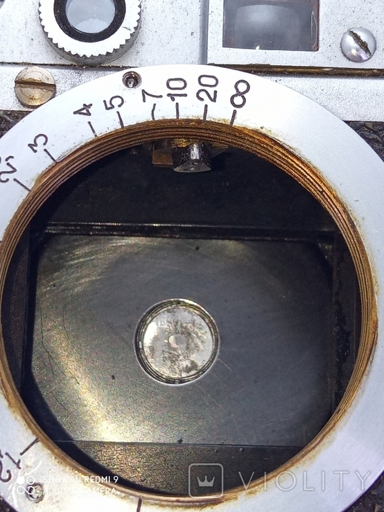

На Виолити заметил необычный ФЭД.
Покупать я его не планирую, но меня заинтриговали и смутили его кнопка спуска и дыра сзади. Дырка явно самопал, но для чего подобное надо?
Ну а спусковая кнопка выглядит как заводская - или это "удлинитель" чтобы подключить тросик на кнопку без резьбы?

дырка на прижимном столике
и смотровое окно в задней крышке :rock:

Про технологию задней подсветки для матриц слышали? Ну вот здесь то же самое, но для плёнки.
Для юстировки. Такое было на Leica.

А еще что за пимпа?

А еще что за пимпа?
Заглушка от этого отверстия, просто рядом положили :) Посмотрите на след от неё вокруг отверстия.
Кстати, отверстия были и на первых советских Leica- ФЭД и Пионер.

Судя по номеру, изначально аппарат не имел на спусковой кнопке гнезда для спускового тросика. Вот один из первых владельцев и соорудил вместо штатного ободка спусковой кнопки удлинитель под спусковой тросик. Видать, был неограниченный доступ к токарному станку.
За окошко в задней стенке для юстировки оптики выше уже написали.
Были такие тросики. Откручивается штатная деталь на резьбе со спусковой кнопки и прикручивается тросик с резьбой.
Есть у меня такие тросики на ранние Никоны. Подходят для Леек, ФЭДов с гладкой кнопкой.
