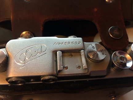

Сообщения: 186
Отдали фэд с номером 469609, поздний, не нквд.
Подержал в руках и захотелось затестить эту лейкокопию, но шторки и пружины сказали нет. Стоит ли его восстанавливать для работы или поискать что другое из подобных. Внешне в принципе очень всё ок.

СообщениеДобавлено: 01 янв 2022, 03:23  Заголовок сообщения:
По-другому с дальномероным антиквариатом не бывает.
Под полную разборку, вымываете засохший гуталин с пружин в осях шторок и переклеиваите новые шторки.

Сообщения: 16628
Были зоркие помню, в таком-же состоянии механизмов, но от них я избавился уже. В основном держал их как украшательства полки.
Главное, что красивый внешне, значит есть смысл заниматься.
Я снимал таким, в принципе нормально работает, мягко, резкий объектив и стандартный рабочий отрезок. Ну а там дело Ваше. Сейчас вот подготовил себе для съемки Зоркий с лыткаринским И-50. Зимой вполне удобно.
