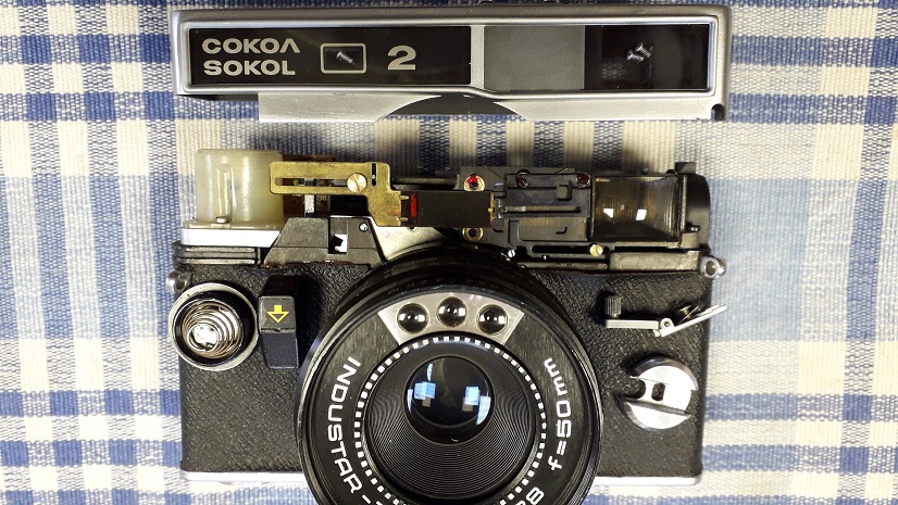

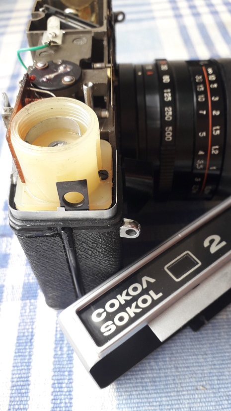

СообщениеДобавлено: 21 июн 2020, 18:19  Заголовок сообщения:
Сообщения: 1701
Что за сказки про горячие башмаки? Верхняя крышка "Сокола" снимается за 6,5 секунд. Ничего там внутри её не держит, кроме нечистой силы. Молились ли Вы пред вскрытием?

СообщениеДобавлено: 21 июн 2020, 20:31  Заголовок сообщения:
Сообщения: 189
в общем снял..
Выяснилось, что кто-то потерял часть крепежа, из-за чего дальномер ушел с горизонтали...

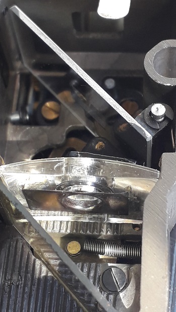

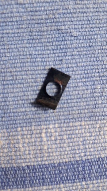

Вчера коварный антиквар всучил мне сталкерский хабар. Вот так оно стояло, а там жэнщина курила. Разобрав для удаления пылинок сего пернатого, обнаружил в его нутре непонятного назначения предмет. Как ни прикладывал его к разным местам - ничего не помогало. Неоднократная разборка и проверка работоспособности этой птицы представителем ЛОМО, что отмечено в паспорте, никак не отразилась на водружении сего артефакта на его законное место. Там, где он мною обнаружен, его местоположение абсолютно никак не сказывается на функционировании камеры. Всё работает отлично, дальномеры, автоматы, экспонометры бодро отзываются на все попытки что-то сфотографировать.
Припоминая народный фольклор о папанинском "маузере", и слабость ежиного характера всё покупать за 500р, кто-то изрядно пошутил над колючим персонажем?

Предположу, что, все-таки, из фотоаппарата. Стоял где-нибудь на пути хода лучей от окна дальномера к ВИ. Для предотвращения какой-нибудь паразитной засветки при каких-то условиях.

Да, на внутренней поверхности заметны следы клея. Куда бы его приклеить?

Предлагаю за 6,5 секунд вскрыть рабочий СОКОЛ и поглядеть, где она стоит. Думаю, что СОКОЛ и СОКОЛ-2 этой деталью не отличаются.

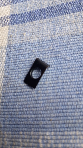

СообщениеДобавлено: 31 июл 2020, 13:26  Заголовок сообщения:
Сообщения: 1701
Ваш гениальный дедуктивный метод дал быстрый и верный результат. Светозащитный экранчик на линзе дальномера. Только он прямой, без загиба. Зогогулина меня и ввела в заблуждение. Загнула экранчик нелёгкая судьба в результате экономии канцелярского клея.
