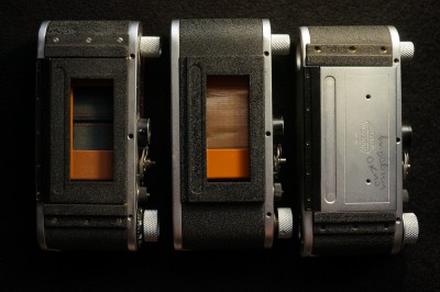

шторы
DSC04583.JPG [ 441.71 КБ | Просмотров: 6670 ]

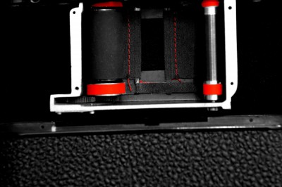

шторы
64956704_438161393439148_4091152015265103872_o.jpg [ 276.52 КБ | Просмотров: 6668 ]

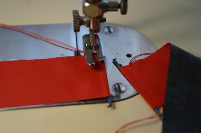

шторы
шторы
DSC02402.JPG [ 280.37 КБ | Просмотров: 6668 ]

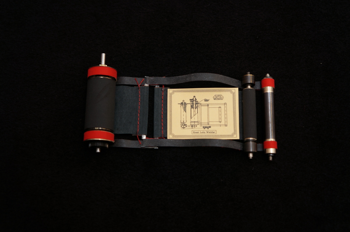

шторы
DSC01657.JPG [ 278.79 КБ | Просмотров: 6609 ]

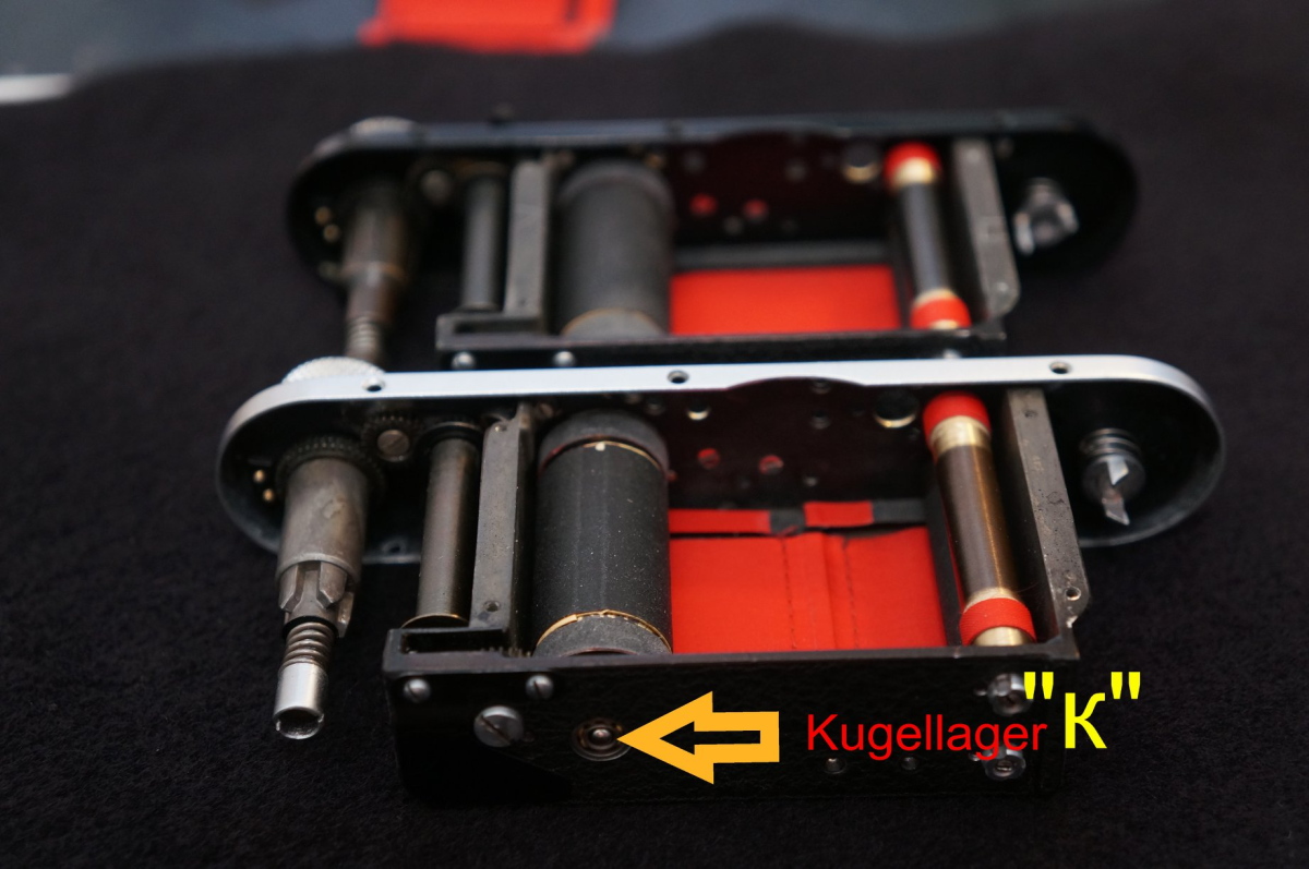

шторы
DSC01712.JPG [ 298.18 КБ | Просмотров: 6609 ]
