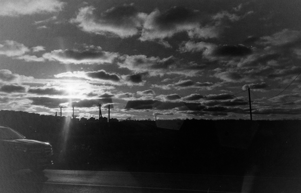

Добрый вечер!

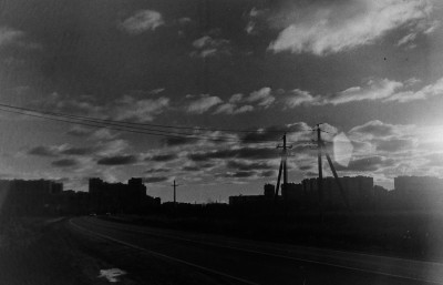

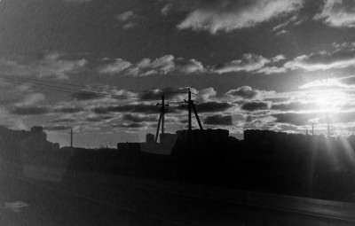

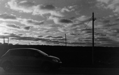

В итоге добрался я до теста изолированного от света, как мне хочется надеяться, Киев 2 по способу приведенному выше.
Была отщёлкана пленка 4 кадра из которой я специально фотографировал солнце под разными углами. Только на одной из этих четырех фотографий есть фигура, которую я не могу однозначно отнести к солнечному блику (фото №2 Солнце слева - нижний правый угол), уж больно она напоминает по форме фигуру прежней засветки. Все остальные 32 кадра подобной или же какой то иной фигуры засветки бывшей ранее не показали.
Для наибольшей уверенности я бы провел тесты больше чем на четырех кадрах в контровом освещении, чем и займусь в ближайшем будущем. Но результат считаю как минимум обнадеживающим.
Прилагаю фотографии:

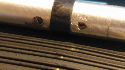

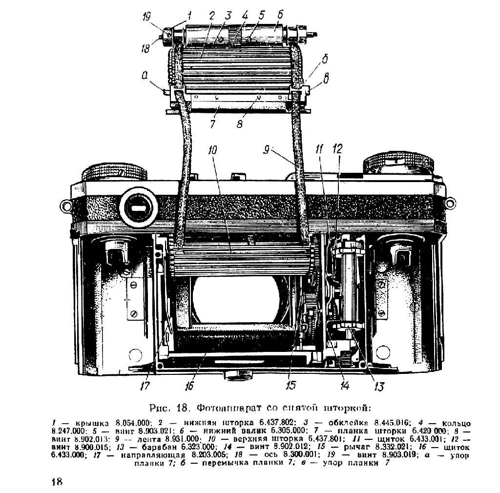

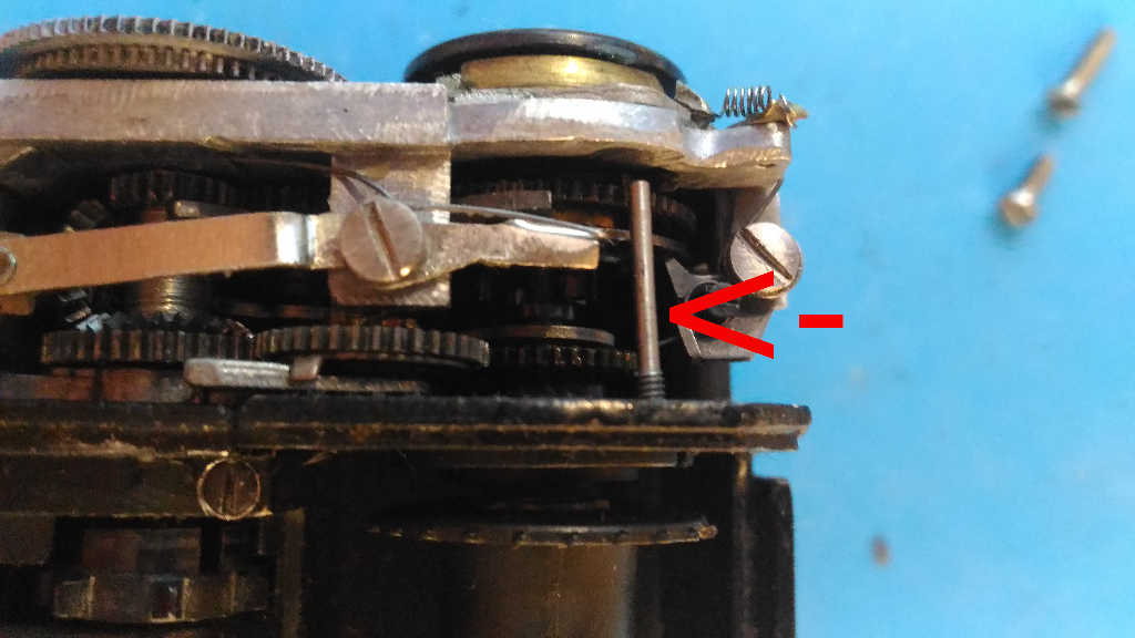

Киев 4АМ. 83гв. Ремонт по поводу оборвавшейся правой тесьмы. Только там был пережат фрикцион. Левый свободный.
Вопрос такой: Один из винтов на нижнем барабане, похоже, выкрутился и улетел уже давно, образовав воронку на месте побега.
Непонятно, зачем он был нужен и насколько трагично будет его дальнейшее отсутствие?
На рис 18 позиция 5. В тексте руководства по ремонту про него ничего не встретил. Возможно, невнимательно вычитывал.
P_18.jpg [ 48.1 КБ | Просмотров: 8680 ]
pic18.jpg [ 126.98 КБ | Просмотров: 8680 ]
СообщениеДобавлено: 24 фев 2023, 10:49  Заголовок сообщения:
Сообщения: 16611
В гильзе первой шторы три пружины.Сейчас точно не скажу, давно разбирал, но винт точно там нужен, так как крепит одну из пружин. Просто так вкрученных винтов не бывает.
Поскольку Киева последних лет гадчайшего качества, то может нет резьбы в месте, куда вкручивается винт или на самом винте была плохая резьба.
СообщениеДобавлено: 24 фев 2023, 11:55  Заголовок сообщения:
Сообщения: 46
Откуда: Рязань
Да, резьба там повреждена. Нашел примерно такой-же винт, который держится в этой резьбе и доработал надфилем по аналогии с соседним. Вкрутил. Ничего не изменилось. Пружина там закреплена как-то иначе. Потому, что и без этого винта она взводится. У этих винтов очень короткая резьба. Если вкрутить хоть немного длиннее, то происходит заклинивание барабана. Про качество я в курсе. Эту ветку я читал, Книги Майзенберга, Яковлева, Вишневского есть. Зачем нужны эти два винта, так до сих пор и не выяснил. Можно предположить, что барабан состоит из двух цилиндров, которые соединяются муфтой(черная посередине) и как раз этими винтами половинки барабана на этой муфте зафиксированы. Но, если это все уже слиплось или собирали на заводе с помощью молотка - как-то держаться будет и без винтов. Поэтому я разницы и не заметил. Такое моё предположение. Сейчас оба винта есть.
СообщениеДобавлено: 24 фев 2023, 12:44  Заголовок сообщения:
Сообщения: 21646
Добрались винтом до оси.

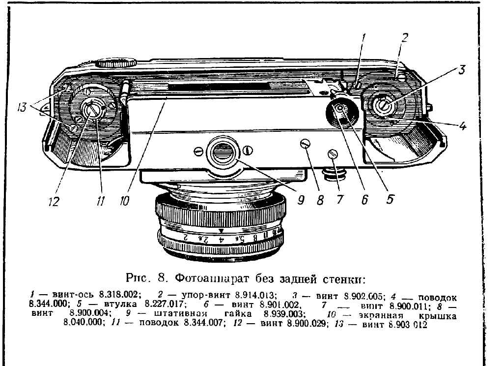

СообщениеДобавлено: 26 фев 2023, 04:27  Заголовок сообщения:
Сообщения: 46
Откуда: Рязань

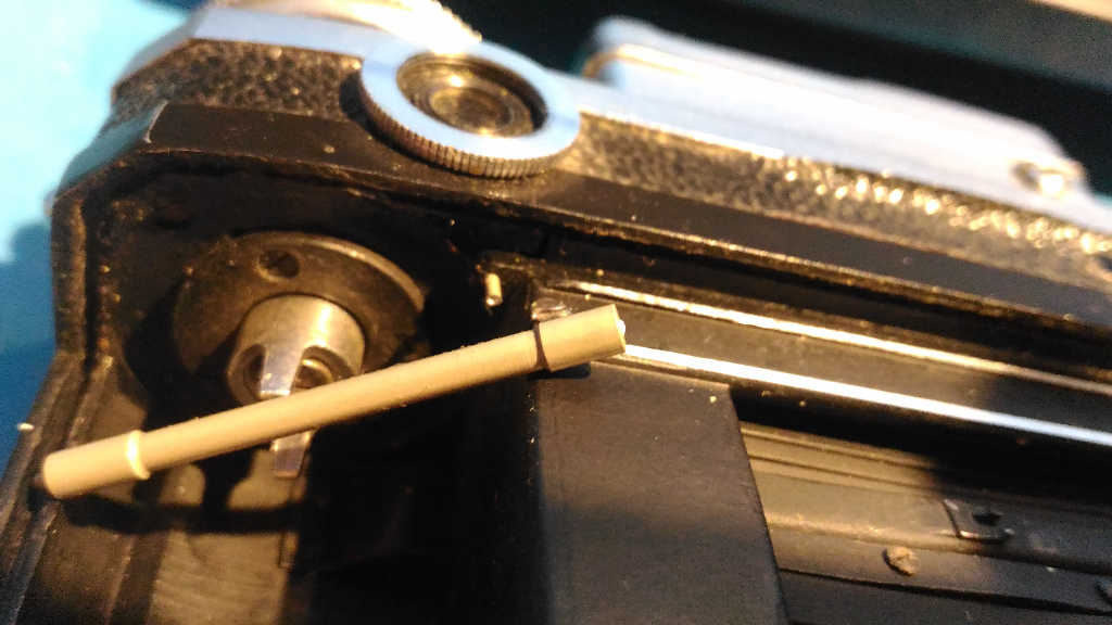

p8.jpg [ 91.64 КБ | Просмотров: 8429 ]
Зачем нужен упор-винт поз.2 на Рис.8, если его невозможно ни во что упереть?
P_8.jpg [ 58.13 КБ | Просмотров: 8429 ]
Если выкручивать его дальше вверх, то он держится на одной нитке или просто вываливается.
Это заводской брак по длине?

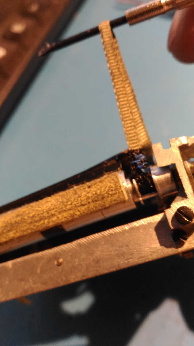

А, и ещё, просто сообщаю, что запасной тесьмы у меня не было и нет. Оборванную тесьму аккуратно снял, перевернул и удлинил, пришив к ней кусок атласной ленты из швейного ларька. Менять полностью на атласную ленту не стал чтобы не связываться с заменой второй тесьмы. Вот как снова порвётся, тогда и поменяю. В итоге, с обоих сторон по фрикционам трется родная лента. Шов от фрикционов далеко. Сами проушины фрикционов распрямил и отполировал полосками шкурки сначала №1000, потом №2000.
P_202.jpg [ 59.85 КБ | Просмотров: 8429 ]
Длину выставил визуально. Ошибся миллиметра на 3 и не стал ничего исправлять. Этот Киев-4АМ 1983 г.в. Какое качество - такое и моё отношение. "-И так сойдёт.(ТМ)"
Промывка в бензине, да очень благотворна. Намылось приличное количество металлической стружки(примерно со спичечную головку по объему) и обломок какого-то винта. Смазывал капельно-точечно, из шприца моторным маслом 5W40, и ОКБ-122-7. Собрал, работает. Будет пленка - проверю.
СообщениеДобавлено: 26 фев 2023, 08:21  Заголовок сообщения:
Сообщения: 16611
Винт должен упираться в раму, можно конечно сделать другой винт или поискать от более ранней камеры, он будет черного цвета, вдруг он длинее, не измерял.
На этих Киевах бывает что рама затвора отлита с деформацией, угол задран вверх. У вас еще полбеды, хуже когда рама "пропеллером", нормально в корпус не устанавливается и при затягивании винтов затвор клинит.
СообщениеДобавлено: 26 фев 2023, 13:17  Заголовок сообщения:
Сообщения: 46
Откуда: Рязань
Понятно. Спасибо. Когда-нибудь потом приклею к затворной раме какой-нибудь кусочек металла.

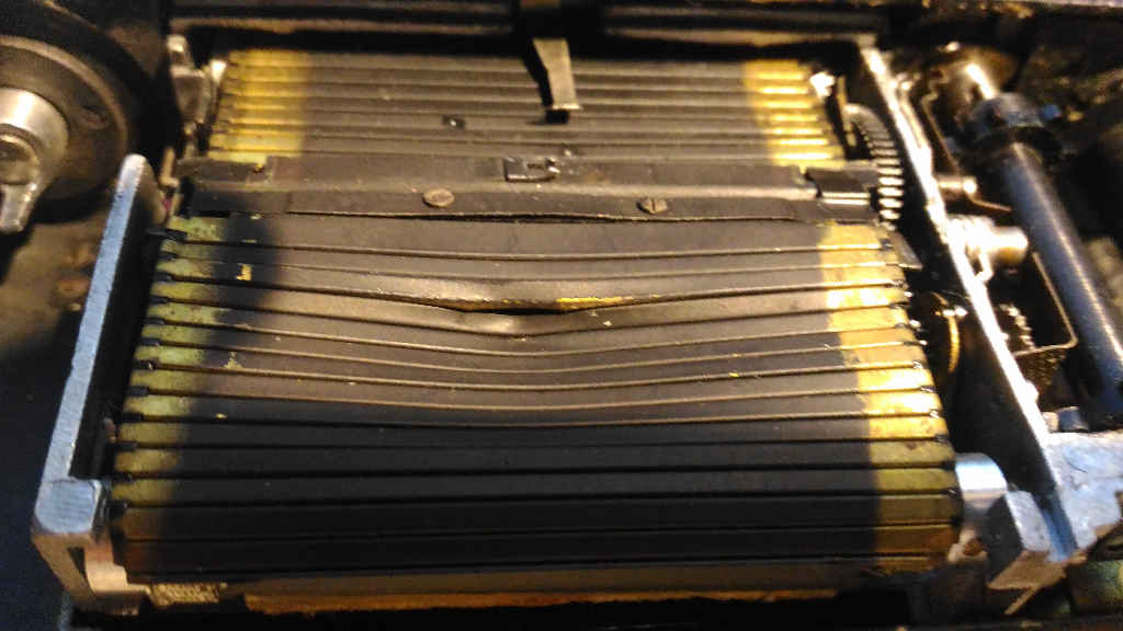

Вот такие масштабы трагедии.
Киве-4М 81 г. Брал как донора и похоже ему им и быть. Думаю, это RIP.
Или может это восстановить?

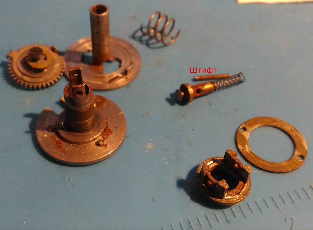

Киев-4 вроде как 58 г.в. если такое возможно. Немного заржавел.
После очистки от ржавчины штифт, который фиксирует всё это хозяйство стал немного тоньше и теперь вставляется и вынимается с небольшим усилием. При разборке, я его выколачивал.
Я, конечно, могу его заплющить но, не хотелось бы. Т.к. возможно придется ещё разбирать-собирать. Я не верю, что он, зажатый тремя железками, может вывалиться.
Вопрос: у кого как этот штифт держится? Вываливался ли у кого-нибудь?

Аппарат работает, но пока не собрал верхнюю крышку с экспонометром. Ломаю голову. В баночке с деталями от экспонометра оказался шарик с пружиной, и я не помню откуда он взялся и не нахожу места, где бы это могло стоять. Оно там действительно где-то есть или это у меня откуда-то ещё взялось?
СообщениеДобавлено: 21 мар 2023, 08:46  Заголовок сообщения:
Сообщения: 147
Шарик с пружинкой нужен для фиксации головки перемотки в двух положениях. Иначе ось с головкой будет вываливаться
в произвольное положение при переворачивании аппарата.
Нашел это отверстие. Спасибо за подсказку.
