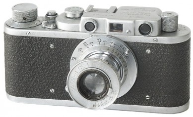

я год выпуска своего аппарата определил на основании вот http://www.sovietcams.com/index.php?414372438
Мой вот такой - PE0210, и номер из этого диапазона (#24.500-#43.000) и внешний вид соответствует.
Примерно середины 1936-го года рождения, выходит, моя камера
Ваш, судя по номеру, года так 39-го.

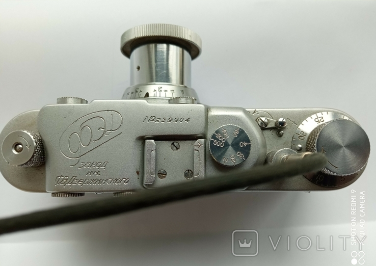

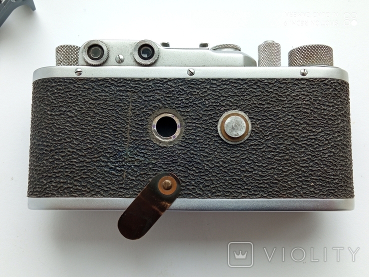

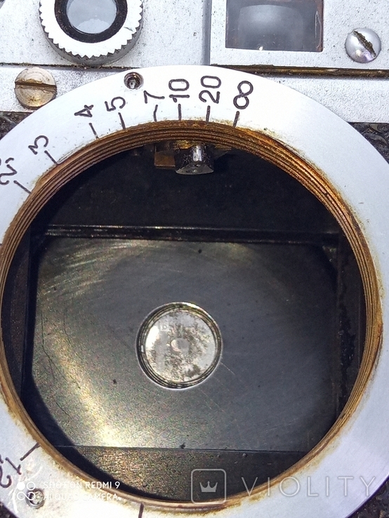

На Виолити заметил необычный ФЭД.
Покупать я его не планирую, но меня заинтриговали и смутили его кнопка спуска и дыра сзади. Дырка явно самопал, но для чего подобное надо?
Ну а спусковая кнопка выглядит как заводская - или это "удлинитель" чтобы подключить тросик на кнопку без резьбы?

дырка на прижимном столике
и смотровое окно в задней крышке :rock:

Про технологию задней подсветки для матриц слышали? Ну вот здесь то же самое, но для плёнки.

Для юстировки. Такое было на Leica.

А еще что за пимпа?

Заглушка от этого отверстия, просто рядом положили :) Посмотрите на след от неё вокруг отверстия.
Кстати, отверстия были и на первых советских Leica- ФЭД и Пионер.

Судя по номеру, изначально аппарат не имел на спусковой кнопке гнезда для спускового тросика. Вот один из первых владельцев и соорудил вместо штатного ободка спусковой кнопки удлинитель под спусковой тросик. Видать, был неограниченный доступ к токарному станку.
За окошко в задней стенке для юстировки оптики выше уже написали.

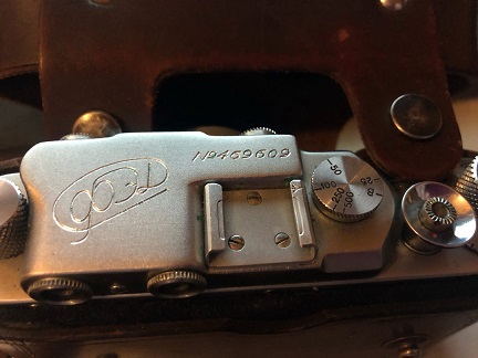

Отдали фэд с номером 469609, поздний, не нквд.
Подержал в руках и захотелось затестить эту лейкокопию, но шторки и пружины сказали нет. Стоит ли его восстанавливать для работы или поискать что другое из подобных. Внешне в принципе очень всё ок.
Были зоркие помню, в таком-же состоянии механизмов, но от них я избавился уже. В основном держал их как украшательства полки.

По-другому с дальномероным антиквариатом не бывает.
Под полную разборку, вымываете засохший гуталин с пружин в осях шторок и переклеиваите новые шторки.

Главное, что красивый внешне, значит есть смысл заниматься.
Я снимал таким, в принципе нормально работает, мягко, резкий объектив и стандартный рабочий отрезок. Ну а там дело Ваше. Сейчас вот подготовил себе для съемки Зоркий с лыткаринским И-50. Зимой вполне удобно.

Были такие тросики. Откручивается штатная деталь на резьбе со спусковой кнопки и прикручивается тросик с резьбой.
Есть у меня такие тросики на ранние Никоны. Подходят для Леек, ФЭДов с гладкой кнопкой.
