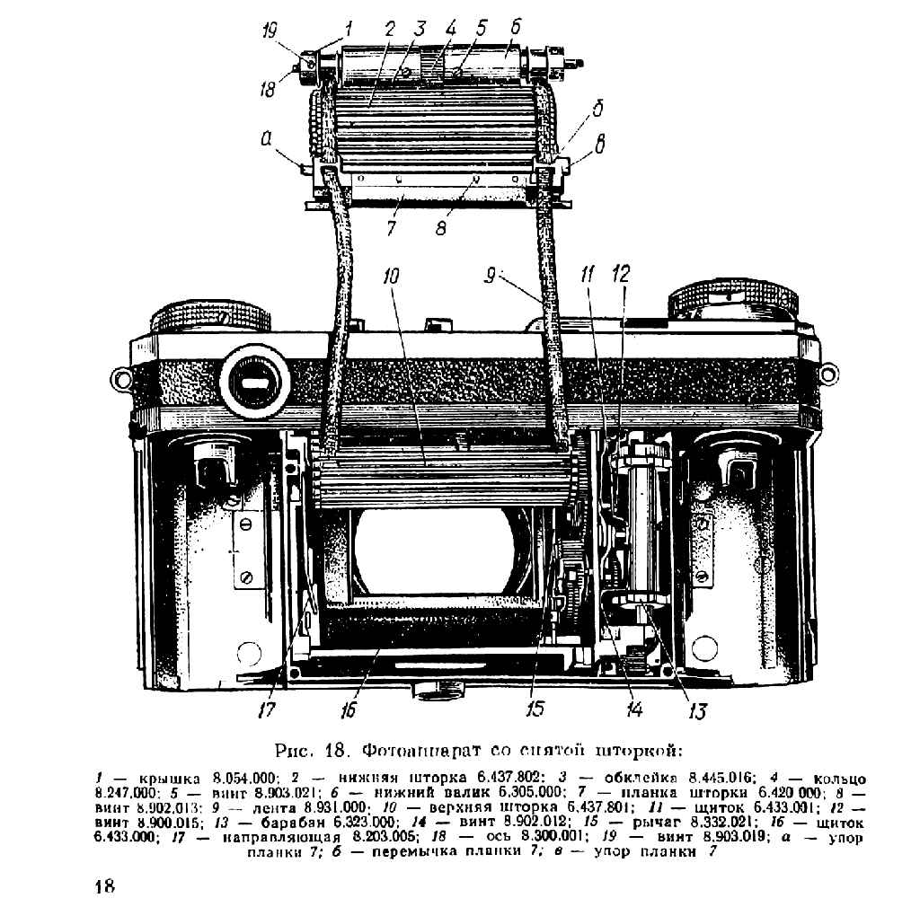

Киев 4АМ. 83гв. Ремонт по поводу оборвавшейся правой тесьмы. Только там был пережат фрикцион. Левый свободный.

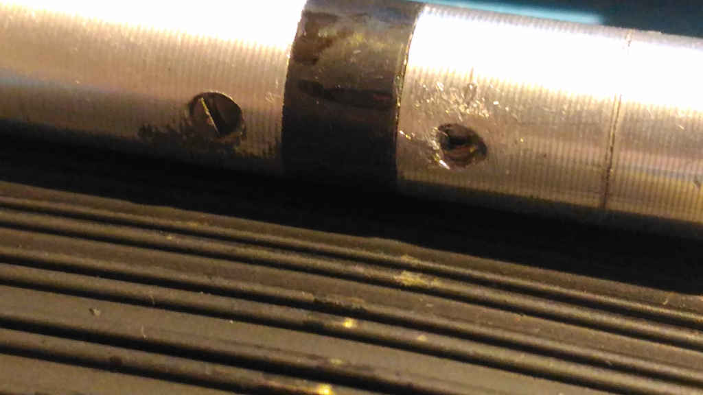

Вопрос такой: Один из винтов на нижнем барабане, похоже, выкрутился и улетел уже давно, образовав воронку на месте побега.
Непонятно, зачем он был нужен и насколько трагично будет его дальнейшее отсутствие?
На рис 18 позиция 5. В тексте руководства по ремонту про него ничего не встретил. Возможно, невнимательно вычитывал.

В гильзе первой шторы три пружины.Сейчас точно не скажу, давно разбирал, но винт точно там нужен, так как крепит одну из пружин. Просто так вкрученных винтов не бывает.
Поскольку Киева последних лет гадчайшего качества, то может нет резьбы в месте, куда вкручивается винт или на самом винте была плохая резьба.

Да, резьба там повреждена. Нашел примерно такой-же винт, который держится в этой резьбе и доработал надфилем по аналогии с соседним. Вкрутил. Ничего не изменилось. Пружина там закреплена как-то иначе. Потому, что и без этого винта она взводится. У этих винтов очень короткая резьба. Если вкрутить хоть немного длиннее, то происходит заклинивание барабана. Про качество я в курсе. Эту ветку я читал, Книги Майзенберга, Яковлева, Вишневского есть. Зачем нужны эти два винта, так до сих пор и не выяснил. Можно предположить, что барабан состоит из двух цилиндров, которые соединяются муфтой(черная посередине) и как раз этими винтами половинки барабана на этой муфте зафиксированы. Но, если это все уже слиплось или собирали на заводе с помощью молотка - как-то держаться будет и без винтов. Поэтому я разницы и не заметил. Такое моё предположение. Сейчас оба винта есть.
Добрались винтом до оси.

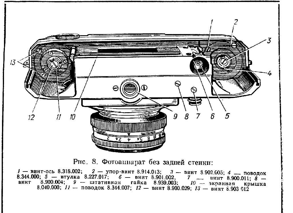

Зачем нужен упор-винт поз.2 на Рис.8, если его невозможно ни во что упереть?
P_8.jpg [ 58.13 КБ | Просмотров: 8154 ]
Если выкручивать его дальше вверх, то он держится на одной нитке или просто вываливается.
Это заводской брак по длине?

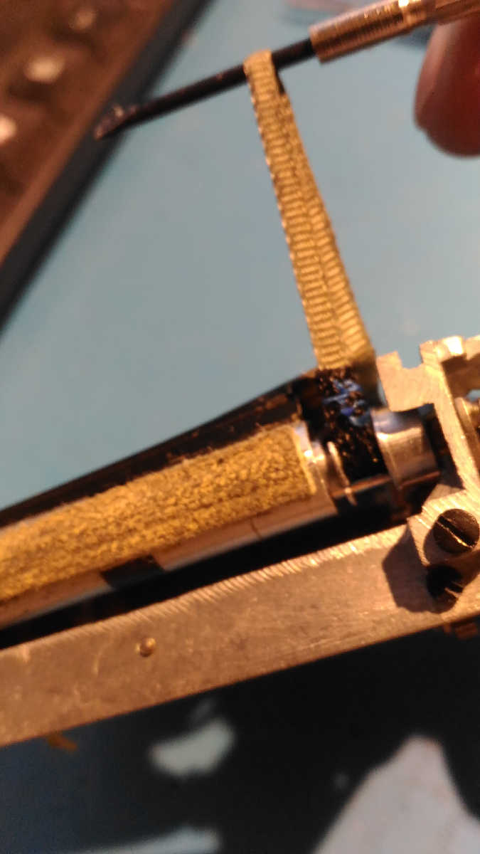

А, и ещё, просто сообщаю, что запасной тесьмы у меня не было и нет. Оборванную тесьму аккуратно снял, перевернул и удлинил, пришив к ней кусок атласной ленты из швейного ларька. Менять полностью на атласную ленту не стал чтобы не связываться с заменой второй тесьмы. Вот как снова порвётся, тогда и поменяю. В итоге, с обоих сторон по фрикционам трется родная лента. Шов от фрикционов далеко. Сами проушины фрикционов распрямил и отполировал полосками шкурки сначала №1000, потом №2000.
P_202.jpg [ 59.85 КБ | Просмотров: 8154 ]
Длину выставил визуально. Ошибся миллиметра на 3 и не стал ничего исправлять. Этот Киев-4АМ 1983 г.в. Какое качество - такое и моё отношение. "-И так сойдёт.(ТМ)"
Промывка в бензине, да очень благотворна. Намылось приличное количество металлической стружки(примерно со спичечную головку по объему) и обломок какого-то винта. Смазывал капельно-точечно, из шприца моторным маслом 5W40, и ОКБ-122-7. Собрал, работает. Будет пленка - проверю.

Винт должен упираться в раму, можно конечно сделать другой винт или поискать от более ранней камеры, он будет черного цвета, вдруг он длинее, не измерял.
На этих Киевах бывает что рама затвора отлита с деформацией, угол задран вверх. У вас еще полбеды, хуже когда рама "пропеллером", нормально в корпус не устанавливается и при затягивании винтов затвор клинит.

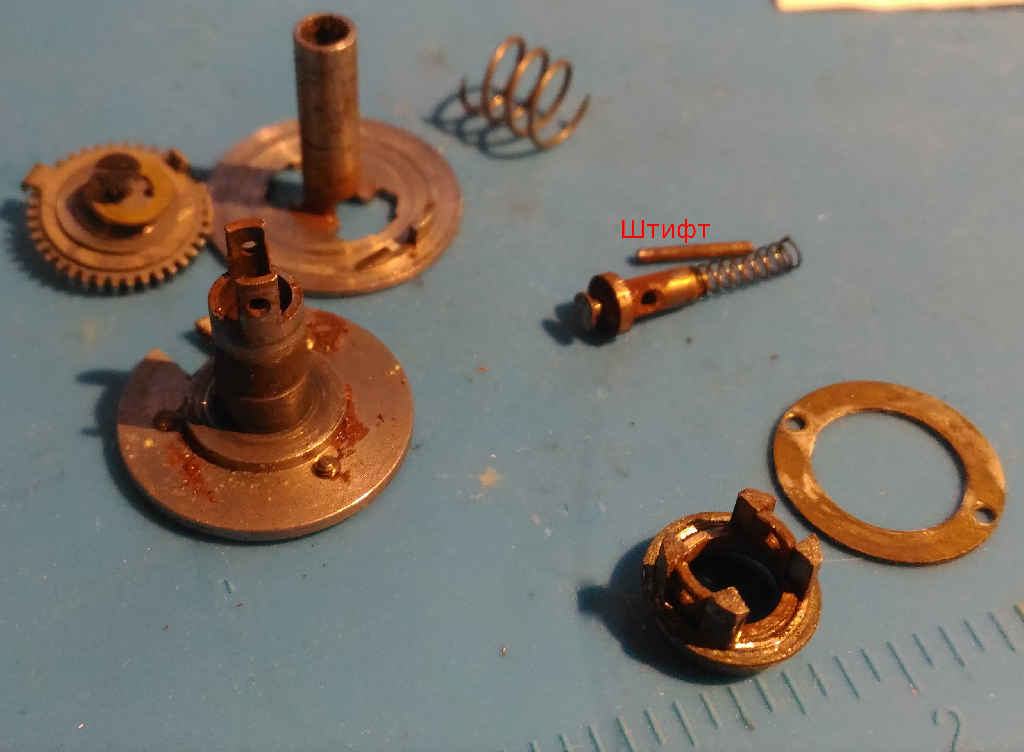

Киев-4 вроде как 58 г.в. если такое возможно. Немного заржавел.
После очистки от ржавчины штифт, который фиксирует всё это хозяйство стал немного тоньше и теперь вставляется и вынимается с небольшим усилием. При разборке, я его выколачивал.
Я, конечно, могу его заплющить но, не хотелось бы. Т.к. возможно придется ещё разбирать-собирать. Я не верю, что он, зажатый тремя железками, может вывалиться.
Вопрос: у кого как этот штифт держится? Вываливался ли у кого-нибудь?

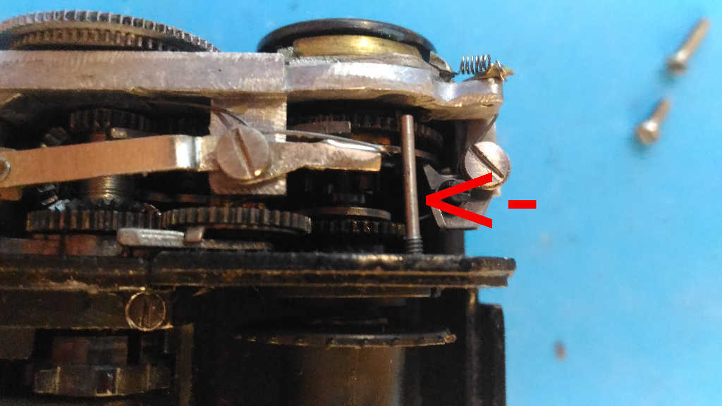

Аппарат работает, но пока не собрал верхнюю крышку с экспонометром. Ломаю голову. В баночке с деталями от экспонометра оказался шарик с пружиной, и я не помню откуда он взялся и не нахожу места, где бы это могло стоять. Оно там действительно где-то есть или это у меня откуда-то ещё взялось?

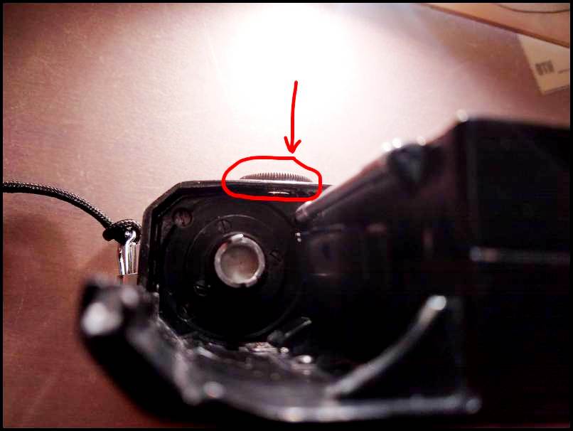

Но, вернёмся к Киеву-4. Мы тут с уважаемым ЧКД M9COED ведем неравный бой с паразитными засветками. И обнаружили засвет под окуляром видоискателя. Причём штатный уплотнительный шнурок отверстие не может перекрыть, т. к. просто проваливается туда. По длине прорезь больше сантиметра, а ширина - зубочистку можно вставить.
Теперь напряг, чем таким эту прорезь можно перекрыть.
