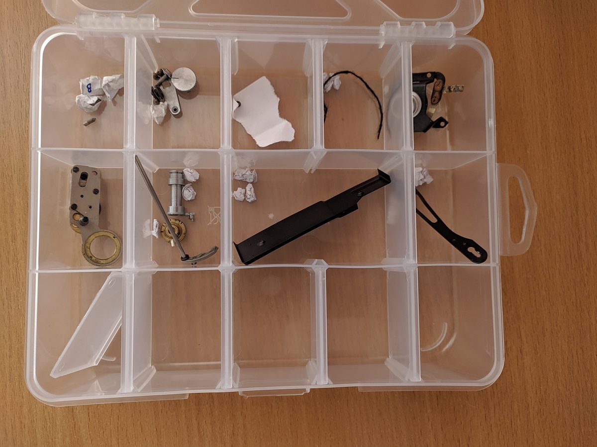

Спасибо за развернутый ответ. Разборка идет строго по порядку Майзенрберга. Все детальки и винтики в отдельной ячейке и подписано вплоть до стр. книги. Со сборкой не должно быть проблем.
Механизм замедления снял просто целым узлом без нижнего плато, в книге сказано, что без плато желательно разбирать.
Отмывать от старой смазки планирую обезжиривателем на основе изопропила, нейтрального к пластику и резине.

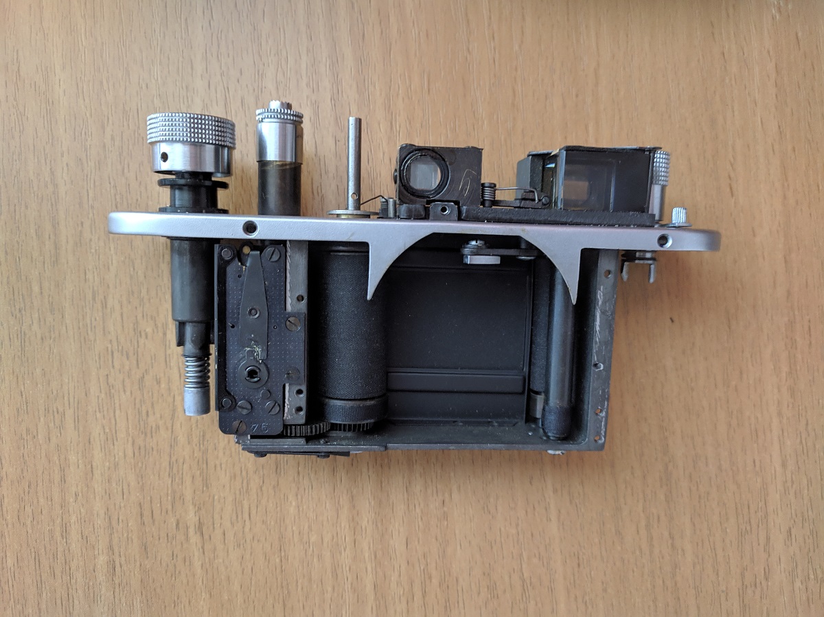

Разобрал до такого состояния. Как разобрать дальше затвор ума не приложу. В Майзенберге написано, что как в Зорком, но узлы там другие, поэтому я в ступоре небольшом. Если есть возможность, скажите хоть стр., а то я может быть просто смотрю и не вижу...
IMG_MIX2S_20201026_135145.jpg [ 344.06 КБ | Просмотров: 8562 ]
IMG_MIX2S_20201026_135033.jpg [ 325.99 КБ | Просмотров: 8562 ]
СообщениеДобавлено: 26 окт 2020, 13:24  Заголовок сообщения:
Сообщения: 16627
Снимите ручку обратной перемотки.
Снимите блок дальномера, 4 винта. Два под регулировочными шайбами у вилки обратной перемотки, два сверху.
Открутите гайки осей гильз(левая резьба).
Под блоком дальномера и у оси барабана два черненьких винтика с потайными головкми, они держат корпус затвора.
Не потеряйте регулировочный шайбы сверху и снизу оси барабана, лучше снимите их сразу и пересчитайте, сколько было сверху и сколько было снизу.
Насчет со сборкой не должно быть проблем, это как сказать. Правильно собрать все детали на место, это точно, проблем нет. А вот чтобы еще и затвор после сборки работал "легко и радостно", не всегда может сразу получитиься.
Удалять старую смазку нужно очищенным бензином.

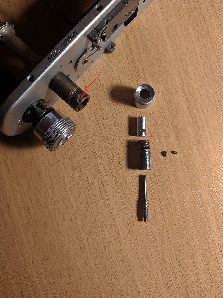

Столкнулся с очередной своей тупостью: разбирал и смазывал механизм завода и протяжки, начал собирать, не пойму какой винт должен стоять (указано стрелкой).
Я так понял он отвечает за режимы перемотки и должен фиксировать паз втулки, но он не утапливается и мешает закрутки ручки...
IMG_MIX2S_20201029_011800.jpg [ 332.3 КБ | Просмотров: 8154 ]
СообщениеДобавлено: 29 окт 2020, 07:10  Заголовок сообщения:
Сообщения: 16627
На фото плохо видны винты.
Я же писал, что нужно все записывать или фотографировать если делаете в первый раз.
Белый винт без шляпки, с прорезью в теле винта, вкручивается в ручку обратной перемотки. Винт с потайной шляпкой в место указанное стрелкой.
Прорези на спусковой кнопке, втулке, в которую она входит и отверстие для винта нужно совместить.
