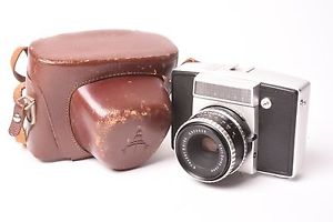

Что за камера у Юрия Гагарина? Очень похоже на средний формат.
35 мм зеркальная камера Pentacon Pentina.
СообщениеДобавлено: 13 апр 2020, 17:10  Заголовок сообщения:
Pentina. Обсуждалось в клубе несколько раз. https://www.dresdner-kameras.de/pentina/pentina.html
Думал такую купить, но работающие камеры, как пишут, весьма редки, а ремонт будет очень сложен. Более того, как я понимаю, все объективы, выпущенные к pentina, попадаются в других, более частых вариантах.
