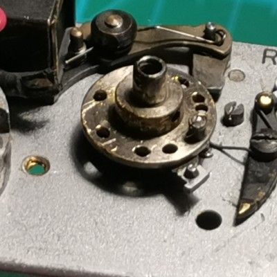

Уважаемые ЧКД! На Leica IIIa диск выдержек (хромированная латунь) намертво смонтирован на оси (сталь) барабана со шкивами. Как это чудо можно извлечь? Пробовал прилагать силу, термические циклы, капать WD-40 (от безсилия).
Если в диск выдержек установлен радиально стопорный винт, то зачем делать горячую посадку?
