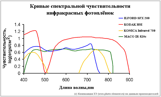

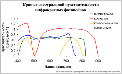

Есть среди наших фотолюбителей опыт применения псевдо-ИК-фотопленки Ilford SFX 200 с очень похожими характеристиками.
http://photo-element.ru/book/pseudo_ir/ ... s.html#a22
И есть вероятность, что распространенный красный светофильтр К-8 (КС-11) может подойти.
Он весьма похож по плотности и эффекту с Sunpak Red 25 в примере.
А Игорь Немилостивый с Penta-club успешно снимал на эту пленку с светофильтром 720 нм (хотя вероятно со штатива).
https://www.penta-club.ru/forum/topic/8 ... d-sfx-200/
См. его снимки в ссылках - Склад 1 и Склад 2
Есть публикация, какую картинку даёт Ilford SFX 200 при псевдо ИК-съемке с красными и черными светофильтрами.
Подозреваю, что наш Тип-25 Л и Тип-42 Л будут иметь похожие результаты.
https://olegzhum.livejournal.com/10171.html
chart1.jpg [ 79.8 КБ | Просмотров: 179 ]

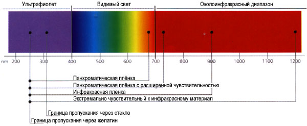

Появился ещё один термин:
Панхроматическая пленка с расширенной чувствительностью.
Похоже это наш случай.
Диапозоны волн.jpg [ 28.64 КБ | Просмотров: 91 ]
