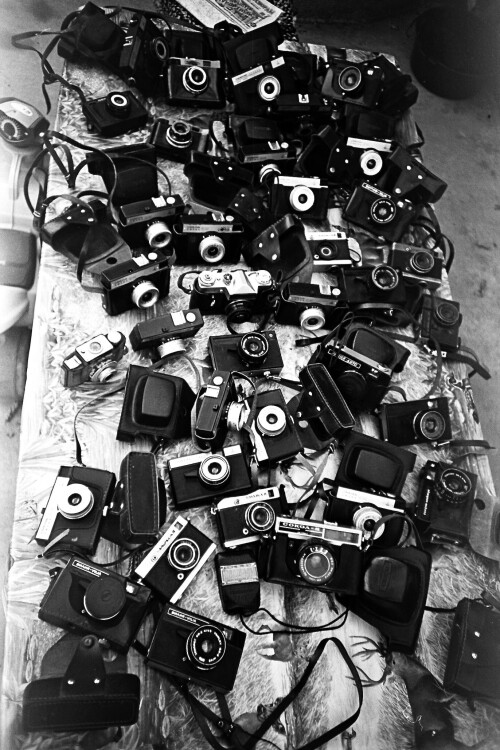

Вот,ещё не все перепробовал.Изображение
Снимаю и по чернению узнаю на какую именно снял.Чернил молотым углём активированным и клей БФ,красками разными пробовал,но бликуют даже от дневного заливающего света.За совет по латунным вставкам спасибо.Закажу такие.у меня много аппаратов с сорванной резьбой.Смены 35 особенно.
