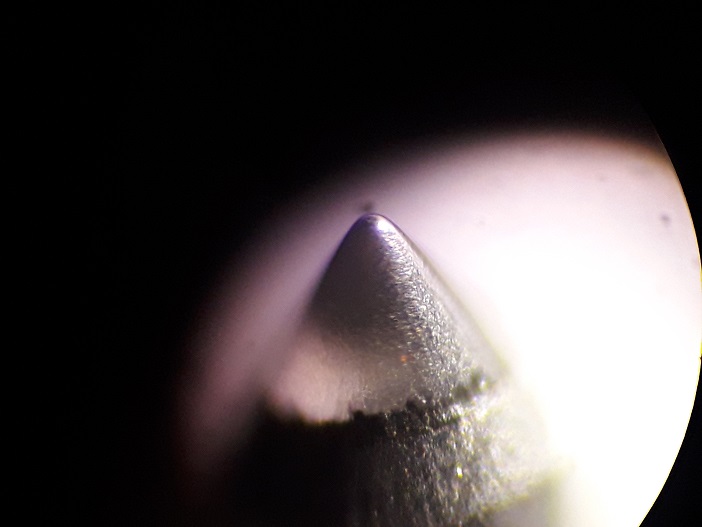

Фото для сравнения иголок: 50 летняя Shure V15 III 1973 года, намотавшая больше 3000 часов только у меня за этот год и новая из коробки сфера Audio-Technica VMN-95C. Невооружённым взглядом видно качество полировки. Китайцы, прям-таки, как драчёвым напильником извращались. Какой звук ждать?
Вопрос по анти-скейту Дюалевскому: две верхние шкалы для эллипса и сферы, понятно, а нижняя шкала CD для чего? Компакт-дисковая?

Вставка меняется целиком. "Стерженёк", то бишь, именуемый в узких кругах кантилевер, неотъемлемая часть вставки, которая включает в себя саму иглу, стерженёк-кантилевер, подвесную систему - резиновый демпфер и магниты. Головке ничего не делается, практически вечная, если не повреждены катушки и не размагнитился магнит от времени. Изнашивается только сам кристалл и ломается кантилевер от приложения грубой силы. Отдельно вставок нет на головки полувековой давности, если только в сборе покупать. Но, это лотерея. Брать только с прослушиванием. Либо у проверенных фирм, которым доверяете.
500 часов - это ресурс иглы (или кристалла), который прописывается во всех инструкциях, для игл с хитрой заточкой типа "шибаты" и "микролина", ресурс ещё меньше - до 300 часов. Хотя, у меня шуровская эллипсная игла отмотала уже 3000 часов и деградации звучания я не замечаю. Звук лучше, чем у новой китайской иглы.
