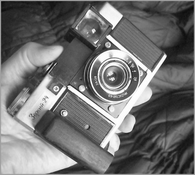

Вы большой молодец. Сейчас мало кто любит работать руками. Максимум напечатать на принтере. Визир у Чайки-II, действительно, показывает меньше того, что попадёт в кадр.
Советская фотопромышленность, к сожалению, так и не сделала камеру под 135 формат с квадратным кадром. От моей глубокой переделки Чайки остался только один объектив. Выдержки те же: 30-250, визир квадратный, можно делать мультиэкспозицию.
Интересная камера. А можно о ней более подробную информацию получить?
Это вторая версия, немного изменённая; уже с квадратным визиром. Про первую версию я написал тут: https://dzen.ru/a/aBOjLj48oAugtap6

Приветствую, Сергей. В своих запасах нашел *ВЕСНу*. Вашу *квадратную* тему можно попробовать даже и без заклейки кадрового окна. А можно и заклеить... Прикуплю пленки испытаю.

На «Весне» объектив широковат для квадрата. На Смену многое приходилось снимать вертикально.

Это понятно. Я имел в виду, что как приобщение к почти квадрату. Там кадр 24*32 и прикрыв немного окно можно 41 квадратный кадр исполнить.

Если не проматывать плёнку до упора, то - да.
Моя цель была и в экономии плёнки тоже. Стоить она будет всё дороже и дороже.
На моей камере можно сдвинуть упор курка и снимать вообще без межкадровых.
Там разделение кадров и так видно по уголкам.
