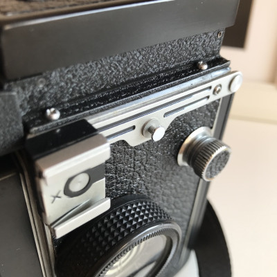

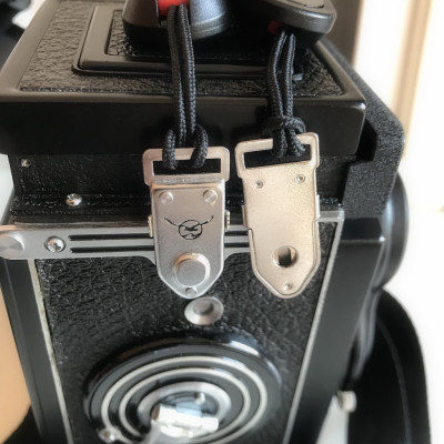

СообщениеДобавлено: 18 фев 2026, 21:33  Заголовок сообщения:
Сообщения: 1733
pimial писал(а):
belozerskiy писал(а):
Покупая, обратите внимание на наличие ремешка. Там крепление особенное. Отдельно ремешок купить сложно, и стоит он... ну, как попадётся.
А что там за крепление такое? Случаем не такое, как на наших "Салютах" и "Киевах-60"?
"Так-то оно так, только чуточку не так" (С)
И вот из-за этого "чуточку" не получается. На Seagull 4А103 размер грибка меньше. И вот из "таких же, как на ваших" он просто выпадает. Есть там от Canon какого-то чего-то подходящее, но тоже искать надо. Ну и аутентичное симпатичнее.
Да, сделать-переделать можно придумать как, разумеется. Но это... "сделать-переделать".
Оно, конечно, бог с ним, ремешком, но именно двуобъективки для съёмки на шее желательно, чтобы висели. Рук надо много. А если на штативе, то и ладно.
IMG_3559.jpeg [ 255.63 КБ | Просмотров: 152 ]
IMG_3558.jpeg [ 254.01 КБ | Просмотров: 152 ]
