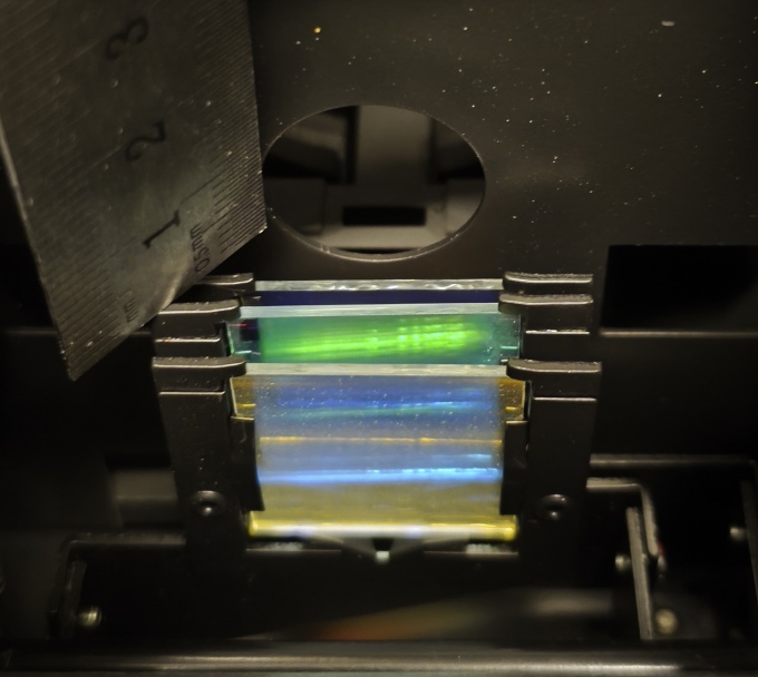

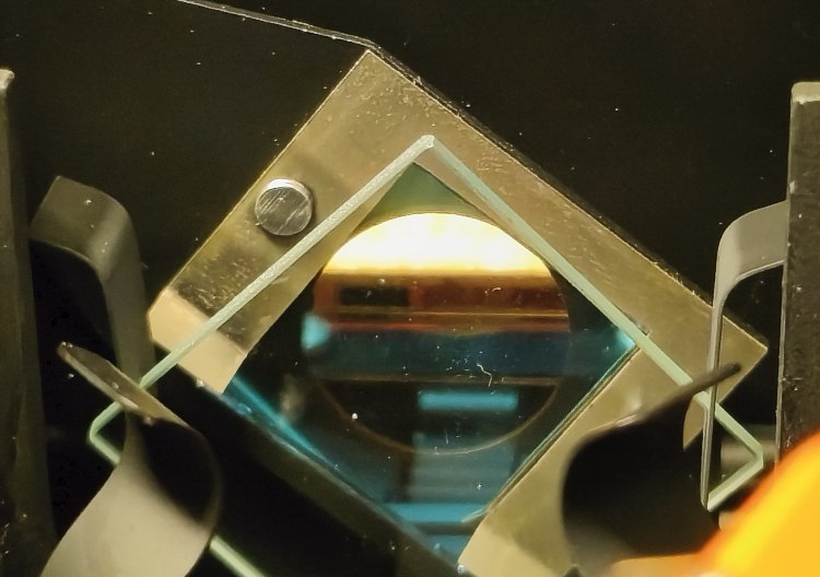

СообщениеДобавлено: 15 дек 2025, 13:35  Заголовок сообщения:
Сообщения: 4457
Разобрал на почистить цветную голову дурста м605. По части работы фильтров нареканий нет, они чистые и работают исправно, выдают свои 00 и 5. Все равно интересно стало. Вопрос вот в чем. Световой поток от галогенки проходит через стекло, наверное тепло фильтр, потом Доп фильтр (по 40 YM - если Макс значений 130 не хватает - никогда не использовал) потом отверстие для светового потока, потом три фильтра CYM. Доп фильтр перекрывает полностью либо полностью выходит с проекции отверстия. А CYM фильтры, в полностью "извлеченном" положении - то есть "белый свет" - перекрывают проекцию отверстия примерно на треть ( фото 1 со стороны цветосмесительной шахты). И в полностью "поставленном" положении оставляют не перекрытым небольшую часть проекции. Получается, часть светового потока не фильтруется, либо наоборот,- белый свет частично фильтрован. И Доп фильтр работает полностью, а основные вот так? Видел в сети у одного любопытного товарища тот же вопрос, без ответа. И я не понял, как так?!
