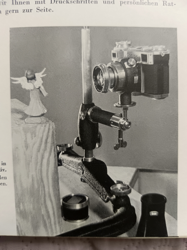

Приобрел в коллекцию очень интересную книгу в заводском исполнении от Zeiss Ikon ежемесячная подшивка номеров журналов Phototechnik за 1937/1938 г
Пока в процессе изучения, очень интересный журнал, люди делятся с редакцией своими работами снятыми на различные камеры и объективы Zeiss с указанием характеристик съемки, рассказывают истории, редакция так же выбирает лучшие работы и производит денежные вознаграждения участников.
