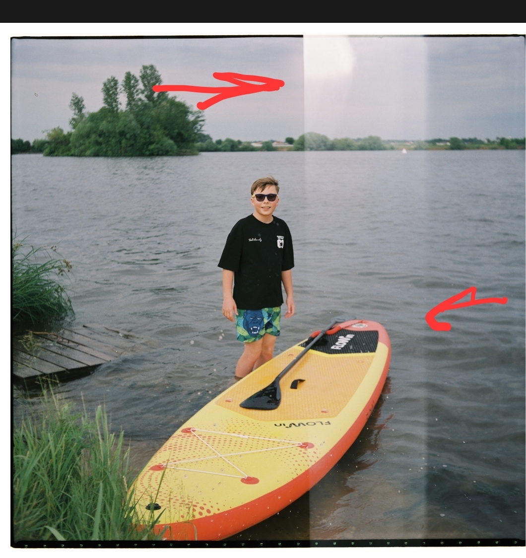

Отснял плёнку... Засветы!
Где дырка может быть?
Меха, корпус?
Screenshot_20250718_191744_Snap.jpg [ 721.85 КБ | Просмотров: 4893 ]
СообщениеДобавлено: 18 июл 2025, 21:48  Заголовок сообщения:
Сообщения: 5736
похоже, что светит со стороны спусковой кнопки.
нижнее ребро, куда всегда пальчики лезут.
как же вы так смело, не проверив?
Просвечиваю фонариком, свет идет только через объектив. Плохо что не вижу проблемы, не понятно как решать
https://disk.yandex.ru/i/vi6_QeQfiuOVTA
Через крышку думаю не может засвечивать, фотик же в чехле во время съемки.
Уплотнитель внизу крышки поставил новый
перед съемкой отдавал на CLA мастеру.
Роберт менял смазку на геликоиде, чистил видоискатель.
СообщениеДобавлено: 20 июл 2025, 21:36  Заголовок сообщения:
Сообщения: 1245
На всех кадрах? И в одном месте?
На вс.ех кадрах кроме одного, последнего.
Выглядит одинаково, полоса только по яркости
Немного отличается от кадра к кадру.
Всё просвечивал фонариком, нигде засветок не вижу.
Общаюсь со знакомым, он предположил что раз не просвечивает, то остаётся затвор.
Я открыт к обсуждению .
СообщениеДобавлено: 21 июл 2025, 21:54  Заголовок сообщения:
Сообщения: 1245
Похоже, что дело не в фотоаппарате. Если бы он, все кадры были б, примерно, одинаковы.
СообщениеДобавлено: 21 июл 2025, 21:59  Заголовок сообщения:
Сообщения: 5736
и всё таки я склоняюсь больше ко мнению, что это светит мех.
у вас же не шторы, которые частенько подклинивают.
центральный затвор много надёжнее в этом плане
и и него другой характер засветок.
не ждите найти огромную дыру.
она может быть тоненькая и на просвет
едва заметна, словно иголочкой проколота.
в любом случае не забудьте сообщить
чем закончится ваша история.
интересно

СообщениеДобавлено: 23 июл 2025, 21:24  Заголовок сообщения:
Сообщения: 21680
Меха, корпус?
Такая засветка может быть только в двух конкретных местах. Стыки между корпусом и экраном, весьма характерная засветка для Искры. Стык от времени несколько расходится, "шкурка" закрывающая стык отклеивается. Я описывал этот дефект в 2012 г. Фото с радикала исчезли, но добавил. https://rangefinder.ru/club/viewtopic.p ... 42#p247442
Копия того сообщения;
То, что засвечен первый кадр по всей высоте негатива, сразу определило место поиска в зоне приемной катушки. А приложив проявленную пленку в фильмовой канал, увидел, что левый край засветки (на позитиве правый) проходит по краю экрана. По мере протяжки пленки, ширина засветки уменьшается. Это, собственно и определило место источника засветки в отсеке между экраном и приемной катушкой.
Если осмотреть отсеки камеры в зоне приемной и подающей катушки, то заметим лишь один вертикальный стык между экраном и корпусом камеры.
На фото обозначен стрелками.
Снаружи стык расположен в месте примыкания обклейки (см. стрелки на втором фото), которая в этих местах обычно начинает отклеиваться. Возможно это является одной из причин проникновения света. Проверить свою камеру каждый может в любое время. Достаточно в темном помещении направить свет яркого фонаря со стороны приемного или подающего отсеков и снаружи, в месте примыкания, обозначится полоска светящейся щели. Конечно, если есть такой дефект :)
Как лечить? Экран крепится к передней части корпуса четырьмя винтами (см. красные стрелки). Подтягивать их не рекомендую, можно сорвать резьбу. Остается заклеить щель снаружи или изнутри камеры. Лучше закрывать доступ света со стороны источника. Я выбрал самый простой вариант-залил обе щели снаружи черной краской( желтая стрелка).
Последнее. Как проявляется засветка при таком дефекте? Если ширина засветки уменьшается к концу пленки, то надо лечить стык со стороны приемного узла. Если наоборот, то светит левый отсек. Обусловлено это тем, что в процессе съемки изменяется диаметр рулончика пленки.
Где расположен этот кадр, в начале или конце пленки? Посветите фонарем при снятой задней крышке со стороны передней крышки, которую можно не открывать. Посмотрите на места указанные желтыми стрелками на первом фото. Если засветка в этом месте, то будет хорошо видна.
Посмотрел еще раз.
Уточните:
1. Засветка на всю ширину пленки, т.е. и за пределами кадра? Для обсуждения надо всегда показывать фото на всю ширину пленки.
2. Ширина засветки точно везде одинакова? Если так, то мое предположение ставлю под сомнение.
Если мое предположение верно, то засветка происходит в отсеке приемной катушки, поэтому последний кадр не имеет оной.
Ну и затвор сразу исключайте, он таких засветок не дает, так как центральный.
P.S. Нашел в закромах свой пример на Искре 6х4.5. Засветка смещена к центру, что обусловлено форматом 6х4.5.

Скан всей пленки можно посмотреть:
https://disk.yandex.ru/d/7WgWSHoybhk3Yw
Кадр без засветки последний.
Первый кадр - мальчик на надутом синем диване
Ширина вам виднее, смотрите сканы. мне показалось что плюс минус от кадра к кадру одинаково. Только яркость меняется.
Засветка по всему кадру.

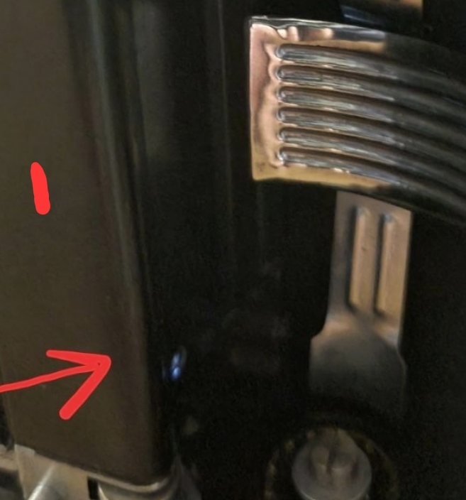

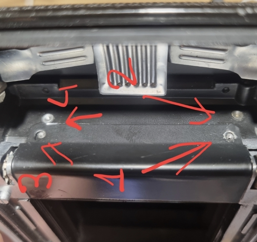

СообщениеДобавлено: 29 июл 2025, 23:06  Заголовок сообщения:
Зарегистрирован: 18 июн 2008, 17:55
Сообщения: 87
Справа вижу четыре отверстия, без винтов.
Светит через отверстие номер 1.. Сорри не получается перевернуть в телефоне.
Screenshot_20250729_230523_Snap.jpg [ 360.97 КБ | Просмотров: 3322 ]
СообщениеДобавлено: 29 июл 2025, 23:37  Заголовок сообщения:
Сообщения: 87
Вот как это выглядит на просвет
Screenshot_20250729_233638_Telegram.jpg [ 200.73 КБ | Просмотров: 3319 ]
