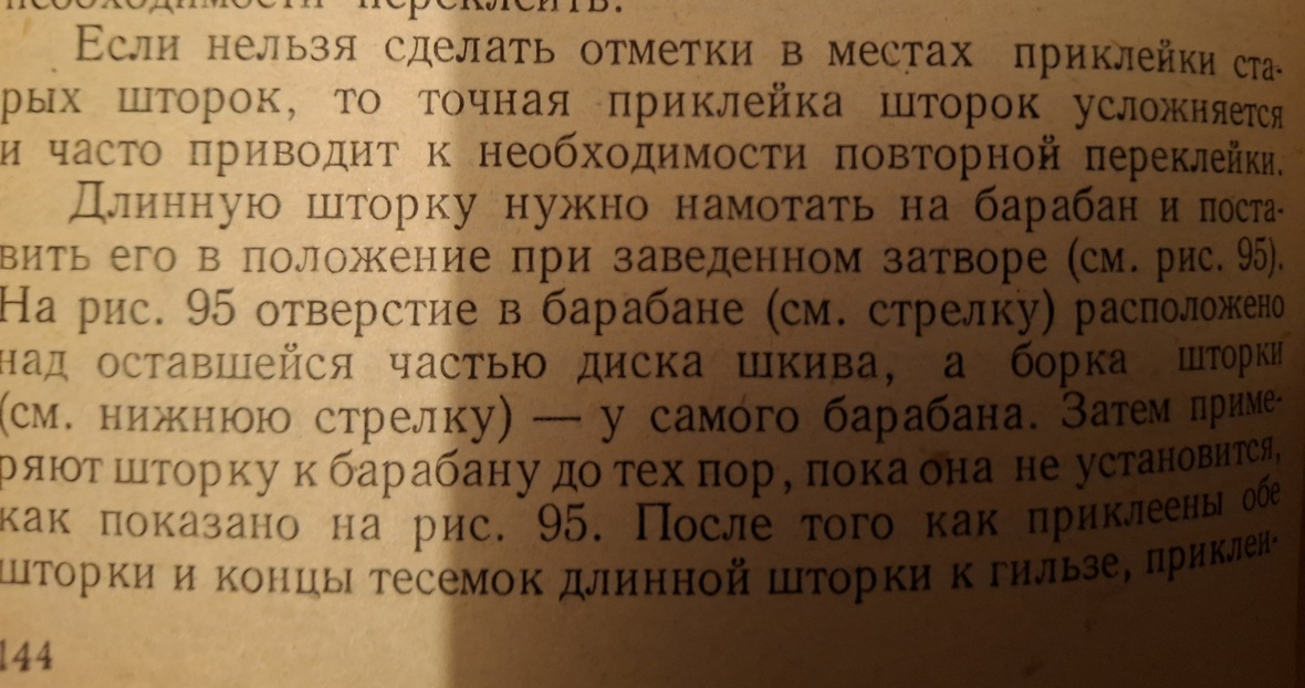

Доброго времени суток.
Тут в Майзенберге наткнулся на абзац по выклейке шторок если нет отметок на шкивах.Немного сбило с толка предложение о перехлесте борок 1/2-3/4 в положении взведено.Я правильно это трактую именно так должно быть?Думал,что в данном положении борки строго должны совпадать друг с другом.Вот скрины рисунка и абзацов.
Если Вы посмотрите на движение шторок при взводе затвора, то заметите, что при этом положение шторок изменяется. Они немного "наползают" друг на друга. Поэтому, если не будет перекрытия шторок в положении "взведено", в спущенном положении между шторками образуется щель.

Это понятно.Вопрос другой у меня был.В взведенном положение борки должны строго совпадать или как у Майзенберга написано, смещение 1/2-3/4.

Они при выходе из-за левого края кадрового окна должны иметь перекрытие минимум 0.8 мм, остальное не важно.
