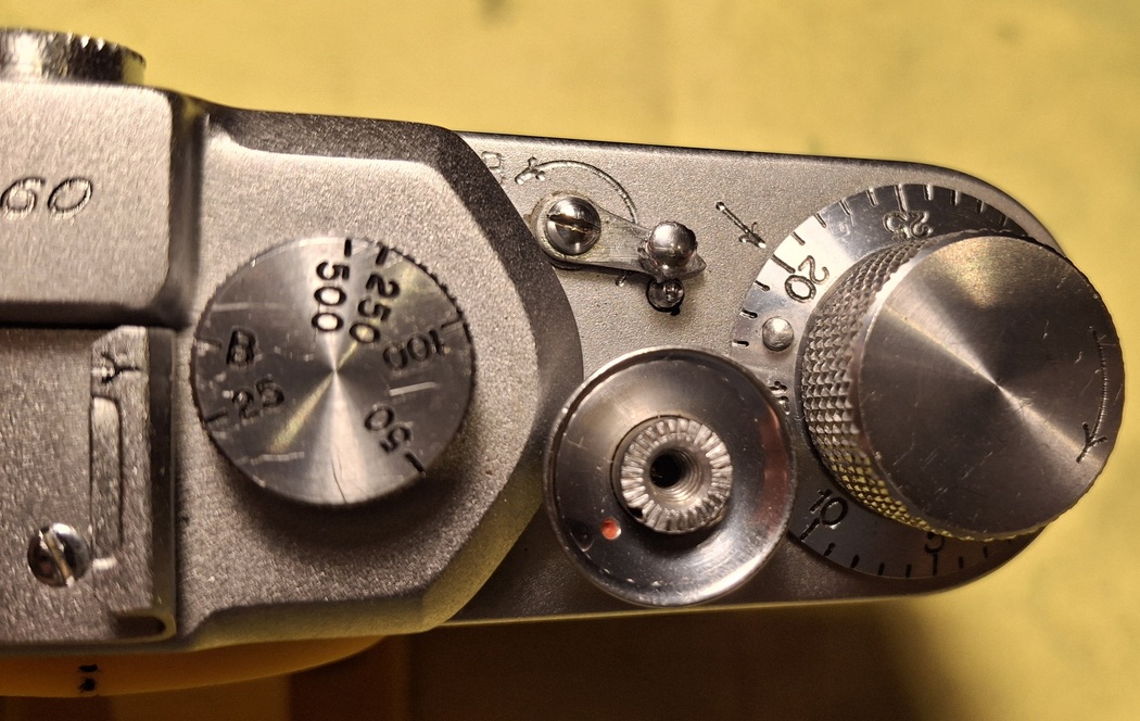

Доброго времени суток!
Подскажите,пожалуйста,при взводе затвора фэд1 головка выдержек понемногу смещается и в итоге деления головки и указтельной стрелки перестают совпадать после взвода.В чем может быть дело?После взвода имеется микро откатик головки взвода,но при этом на лимбе счетчика кадров деления четко совпадают после взвода нового кадра.

Сообщения: 1736
Растянулась или износилась стопорная пружина на оси головки взвода.
СообщениеДобавлено: 08 янв 2025, 02:16  Заголовок сообщения:
Сообщения: 16652
Нужно разобрать и промыть приемный узел, весь. Осмотреть тормозную пружину. Витки должны быть четко один под другим, без промежутков между ними. Любая, даже малейшая, деформация пружины не допускается. Если тот виток, на котором отвод под винты крепления, чуть выходит наружу за остальные, то его нужно очень аккуратно подогнуть круглогубцами, так , чтобы он стал вровень с остальными. Если добиться такого положения витков не получится , то пружину следует заменить. Подходят от любого Зоркого и ФЭД с тормозом подобной конструкции.
Смазать только ось и совсем немного тормозную пружину с двух сторон. Снаружи не нужно класть смазку между латунной направляющей шайбой и лимбом диска счетчика кадров.
При взводе затвора лимб счетчика кадров должен каждый раз показывать увеличение счетчика на одно деление, соответствующее новому номеру кадра. "Откат" не допускается более 0.5 деления по счетчику, но и полное отсутствие отката недопустимо, то есть в пределах 0.5 деления. Головка взвода обязательно должна закручиваться до упора. Закручивается или нет нужно проверить перед сборкой узла на камере, если нет, исправить повреждение резьбы в головке и на оси. Метчик и лерка М5х0.5. На головке, снизу, должна быть одета разрезная пружина.

Сообщения: 1206
Если не разберетесь - пишите в личку, встретимся, посмотрю (чинить не возьмусь, но скорее всего подскажу, в чем дело)

Сообщения: 16652
Да подробнее уже и не расскажешь. Единственное, что забыл добавить, так это то, что все манипуляции с откручиванием и закручиванием головки взвода нужно производить придерживая снизу за шестеренку приемного узла, чтобы она была неподвижной.

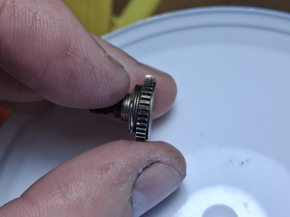

Снял узел и помыл.Осмотрел пружинку,вроде хорошая.Но все равно идет смещение после взвода..

Сообщения: 16652
На сколько?

Сообщения: 119
После пятого взвода вот такой результат.Обратно возвращаю диск выдержек просто внатяг против часовой назад вместе со шторой он идёт.

Сообщения: 16652
Камере делалась полная профилактика? Если да, то можно попробовать поставить другую пружину.

Сообщения: 119
Да проводилась,попробую заменить пружину.Спасибо.

Сообщения: 1206
Меня терзают смутные сомнения (с). Еще раз: Ручка перемотки при взводе встает каждый раз нормально (+1 риска на лимбе)? А смещается положение только головки выдержек?
Тогда пружина не при чем, возможно какой-то из штифтов выпал. Хотя это уже на уровне бреда.

Сообщения: 16652
Да кто его знает как она там устанавливается. Я уже написал как должно быть, пусть смотрят и думают. Без "думанья" толку не будет. Головка выдержек на накручивается на рычаг по резьбе и фиксируется стопорным винтом. Нужно смотреть "держит" ли этот стопорный винт, может резьба плохая и он самораскручивается.

Сообщения: 112
Да, у меня такое было, стопорный винт не «держал». К счастью, была возможность заменить весь узел.
