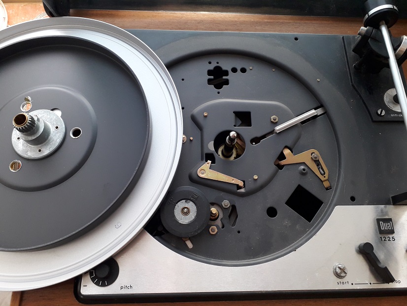

1973 год. Я ещё в 1-м классе учился. Конденсаторы, впрочем, менять. Автоматика работает, роликовый привод поначалу урчал недовольно, но с ним уже договорился: почистил от налёта шкив вала двигателя в месте касания дорожки ролика, смазал. Ролик мягкий - не задубел. Теперь понять, что проигрыватель работает, можно только по вращающемуся диску. Суоми, в свои 52 года - огурец! Игла почти как новая.

Игорь Стихин, с Новым годом! Диск железный или люминевый?
СообщениеДобавлено: 01 янв 2025, 10:48  Заголовок сообщения:
Сообщения: 1701
Белый верх - чёрный низ. Дресс-код. Стальное штампованное основание и алюминиевый поворотный круг. Вес, пишут, 1,83 кг. Впрочем, считаю, что этого вполне достаточно для вращения с минимальной детонацией. Мельничные жернова в кастомных прямоприводах - голый маркетинг, дабы опустошать карманы доверчивых граждан. Если привод сделан качественно и грамотно, в пределах допусков для точной механики, то всё будет работать без рывков и скачков. Кстати, роликовый привод самый надёжный в плане детонации. За ним идёт пассиковый, и самый нервный и задёрганный - модный прямопривод, который и появился, как раз, не как способ выравнивания скорости вращения, а как дань диджейским радиостанциям, дабы не ждать, пока ролик с пассиком раскрутят винил. А всякие пудовые клампы, которые втюхивают, опять же, маркетолухи, особых преимуществ не дадут, поскольку, во-первых: увеличивают динамически несбалансированную нагрузку на двигатель и подшипники, выводя их быстрее из строя, а во-вторых: увеличивают неравномерность вращения. Кто их балансировал вкупе с конкретным диском проигрывателя и с его приводом? Ответ - никто. Выточили на кривом станке гирю и впаривают неинформированному обывателю.
А точно менять? За эту фразу на радиолюбительских форумах могут и побить. RLC-метр есть?
Пока ничего не измерял. При проигрывании слышен треск. Измерения что-то изменят? Есть конденсаторы, которые вечные? По внешнему внутреннему виду видно, что никто в схемотехнику не вмешивался. Всё родное.
Вечных нет, но у меня тут рядом кучка кое-кем выпаянных конденсаторов лет 50 возрастом, ради интереса перемерил ESR, и примерно 99% конденсаторов менять не надо было, а вот то, что поменяли их не на китайское гуано, которое с рождения хуже чем эти, уже не проверить.
А за это Вам огромная моя благодарность. Моих познаний в радиотехнике не слишком, но смутные сомнения меня терзали, что поточный метод зарабатывания денег на ремонте радио-раритетов не добавляет радости ни самим радио-пациентам, ни их счастливым владельцам. Есть, теперь, над чем поразмыслить в новогодние каникулы. Фирменное всё нужно ставить? Кто возьмётся?
