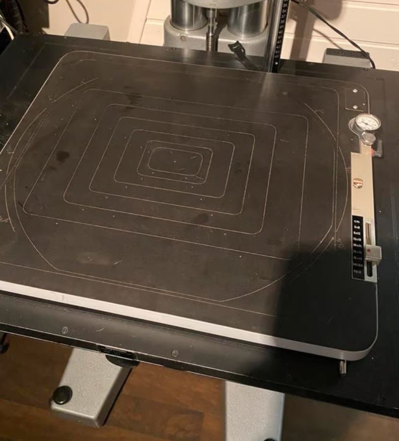

недавно видел вакуумную поверхность-рамку. В обьявлении в Роттердаме. Мощная штуковина, редкая!
1733777047027.jpg [ 72.02 КБ | Просмотров: 3540 ]
Видно, что на станине Durst. Вакуумный стол. Есть такой. Но это только для полиэтиленки. :(
Вакуум не прижимает не пластиковую бумагу?
СообщениеДобавлено: 11 дек 2024, 13:44  Заголовок сообщения:
Сообщения: 4479
Откуда: Москва-Жижица
Если только совсем ровную, а такая мне почти не попадается :(
А если будет ровная, то я и совсем ничем не прижимаю - не люблю белую рамку по краю!
СообщениеДобавлено: 11 дек 2024, 20:20  Заголовок сообщения:
Сообщения: 5681
подумалось, а почему бы не придавить на таком столе бумагу
листом стекла или скажем накрыть полиэтиленом?
с тем, чтобы бумага плотно притянулась
и после этого его/её убрать, нет?
СообщениеДобавлено: 12 дек 2024, 12:22  Заголовок сообщения:
Сообщения: 4479
Может быть.
Но, например у меня, слабоват компрессор - не справляется.
И пользуюсь, как правило, старой бумагой - много её до сих пор осталось, а она не ровная, хотя её качество вполне меня устраивает.
Да и здесь позиционирование бумаги строго по центру и стандартных размеров, что не устраивает.
На одной из работ была самодельная вакуумная рамка, это такая плоская коробка, склеенная из оргстекла, примерно 45Х45Х4 см, на верхней плоскости масса маленьких отверстий.
Подключается пылесос. И маски из любой бумаги с вырезом по центру нужного окна. Вот эта прекрасно работала!

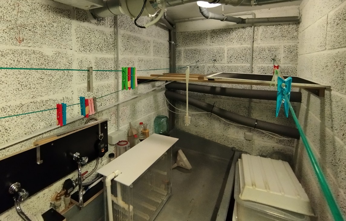

Начался сезон дождей. Сделал по этому поводу рамки-сушилки для баритовой бумаги. Нашел место в углу под потолком и направляющие для них прикрутил.
IMG_20250606_205818_copy_1144x730.jpg [ 244.81 КБ | Просмотров: 1769 ]
IMG_20250606_102007_copy_1024x773.jpg [ 226.45 КБ | Просмотров: 1772 ]
