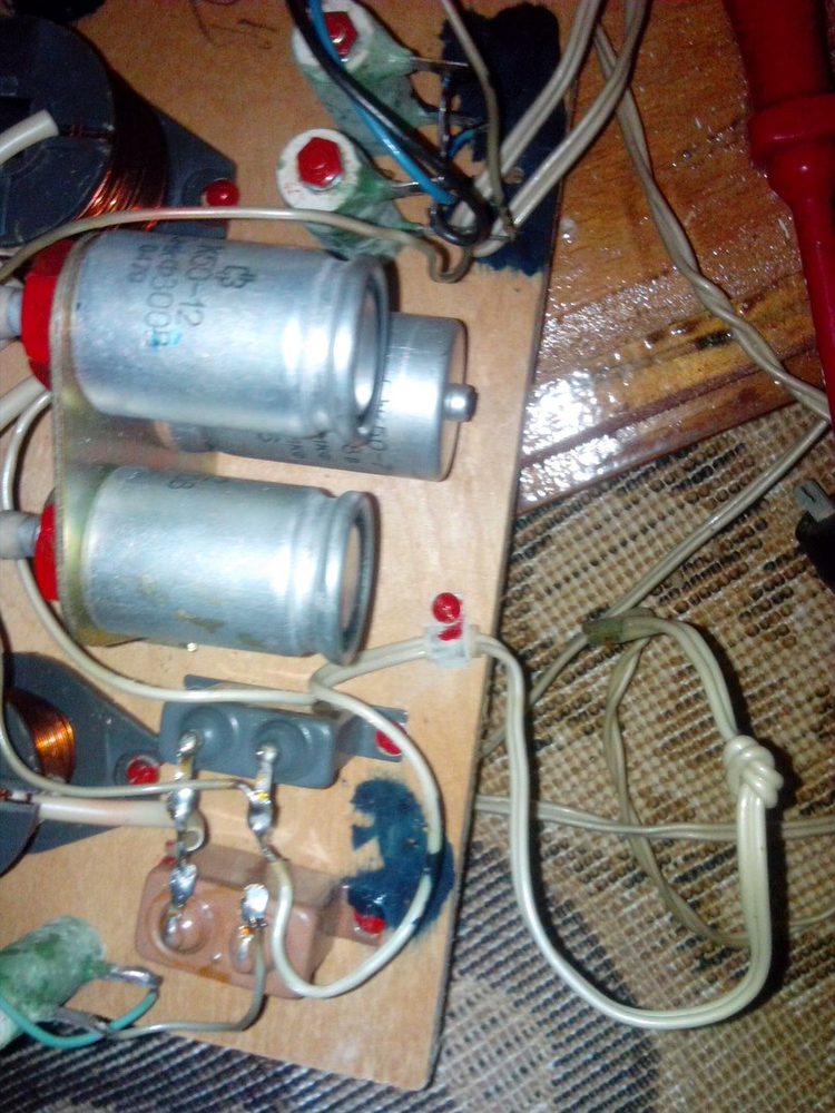

Из тёмного армянского прошлого вернёмся в наше светлое будущее. Вычитал интересный ответ авторитетного представителя БРЗ Анатолия Козлова, что в ихних колонках 25АС-2 конденсаторы деградации не подлежат. Что же это за такие за вечные Бердские колонки? Прокомментируйте, пожалуйста. Источник: http://vega-brz.ru/products/933783

СообщениеДобавлено: 02 дек 2024, 21:09  Заголовок сообщения:
Сообщения: 1182
...в ихних колонках 25АС-2 конденсаторы деградации не подлежат....
Ну действительно такие конденсаторы. Герметичные, в металлических корпусах. Какие-нибудь МБГЧ или МБГО. Скорее динамики от времени развалятся :lol:

Сообщения: 7335
Уже хочу такие купить.
Насчет вечных конденсаторов - улыбнуло :)
Те, что два самых нижних на фото МБГО - скорее всего живые, выходят из строя редко, хотя по тех. данным срок сохраняемости у них 10 лет.
Электролитические неполярные бочонки К50-12 и К50-7 по 20 мкф - под замену, без вариантов.
Электролиты.png [ 1.16 МБ | Просмотров: 1894 ]

Сообщения: 1182
Вот блин... был уверен, что там все - металлобумажные. И на https://ldsound.club/threads/25as-2-vega.1872/ тоже МБГО-2 на фото
Это такая модернизация у них прошла?
А насчет 10 лет - в военке они и по 50 лет до сих пор пашут

Сообщения: 1182
Сейчас перерыл весь инет :D - ни одной фотографии с электролитами. Вы ничего не напутали?
СообщениеДобавлено: 02 дек 2024, 22:40  Заголовок сообщения:
Сообщения: 7335
Фото отсюда, из обсуждения.
СообщениеДобавлено: 02 дек 2024, 23:27  Заголовок сообщения:
Сообщения: 1182
Может это действительно
25АС-2 вариант 1
, от которого быстренько отказались?
