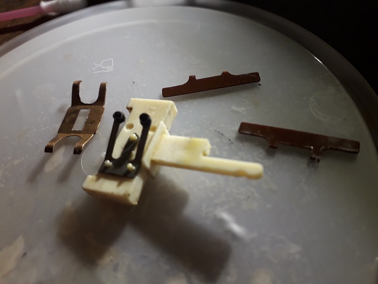

Запишите меня в радиомонтажники. Захрипела правая колонка. Из ползункового регулятора громкости выпал контакт. Полез во внутренности, дабы вскрытие всё показало. А вскрытие показало. Показало вскрытие. Что голые провода, завязанные морским узлом, касаются массы. Это ноу-хау имени А.С. Попова моряка из Риги? Или любительские импровизации?
Вот это, синее в хомутике, недавно припаяно? Конденсатор взамен старого?

Это называется "сопли". Кто то чинил вашу Мелодию, как мог. Наверное по инструкции в интернете, а не пользуясь собственной головой.

Дама, у которой я купил, настолько далека от законов Ома, что у сетевого провода не было даже вилки. Причём, очень давно в процесс музыкального слушания никто не вмешивался. В таком состоянии Мелодия была отдана в профилактику радио-мастеру.

В ползунковом реостате Мелодии-103 отвалились три шпенька на ползуне. Поэтому контакт и потерялся. Даже кем-то приколхоженная спичка не спасла. Благодаря трогательной заботе о потребителе, на обратной стороне ползуна дальновидно расположили ещё три резервных шпенька. На которых контакты комфортно расположились.

... Благодаря трогательной заботе о потребителе, на обратной стороне ползуна дальновидно расположили ещё три резервных шпенька. На которых контакты комфортно расположились.
Запасные шпеньки на самом деле - для двухканального исполнения регулятора. В одноканальном вторая половина не используется. Здесь унификация сыграла положительную роль! :)
