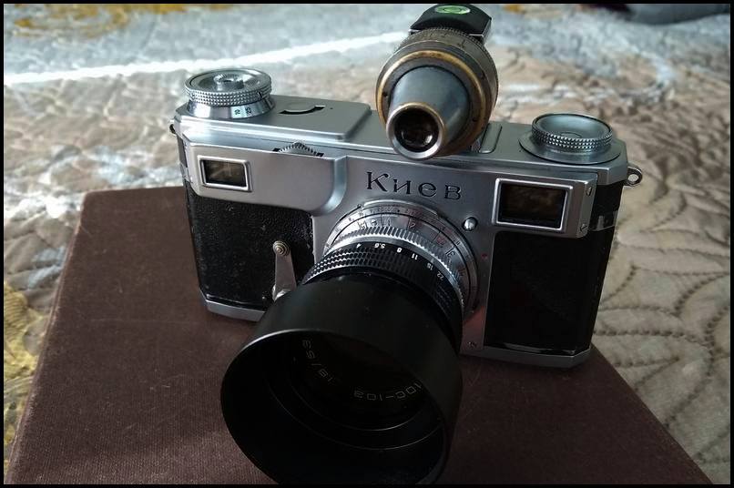

Сообщения: 8490
В отличие от зеркалок, при съемке через видоискатель на башмаке, постоянно даю ощутимый промах по горизонту. ...... Тренироваться как-то, что-ли.
Тренироваться и только тренироваться! Самая главная ошибка всех дальномерщиков с Leica и особенно тех, кто снимает через выносной видоискатель - это прищуривать второй глаз. Если не научиться смотреть обоими глазами, то поначалу с выносным видоискателем ут же получаешь бракованный кадр.
Лично я купил "слепой" видоискатель Фойт Контакт и стал им снимать. И, что я могу сказать, теперь уже не могу по другому.
Kiev_4_with_external_viewfinder_Voigtlander_Kontakt_50_mm.jpg [ 309.43 КБ | Просмотров: 14671 ]
Вот пример, снято через такой видик...
Есть ещё один свехприкольный суперобучающий выносной видоискатель - ЖСБ (железный сосок Бресса), а точнее универсальный видоискатель Ernst Leitz Wetzlar LEICA VIDOM 35-135 мм. Этот вообще АГОНЬ!, потому что даёт зеркальное отображение видимого через него пространства. Вот уж мозговая юстировка потребует достаточного времени.
Kiev-2A_Uncleserge.jpg [ 69.92 КБ | Просмотров: 14671 ]
Вот пример снятого через такой...
Зато, когда будет опыт, то высоты мастерства будут уже совсем рядом!
