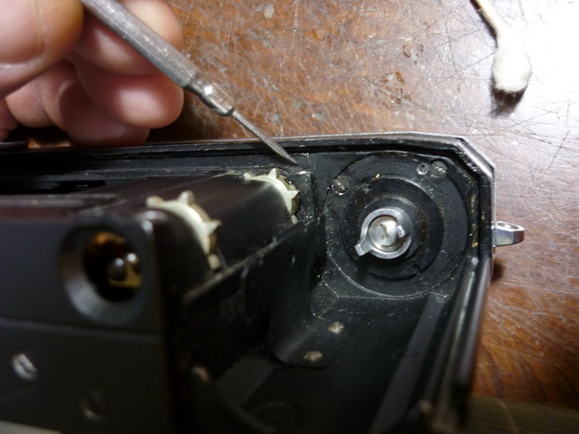

На Вашей камере нет защитной пластинки над мерной катушкой. Светит не через крышку, а через окошки дальномера и видоискателя через щель между крышкой затвора и корпусом, попадая на пленку в райне мерной катушки.

Чтобы установить этот защитный щиток, нужно снимать не только верхнюю крышку но и затвор. Можно попробовать в щель затолкать нитку.
