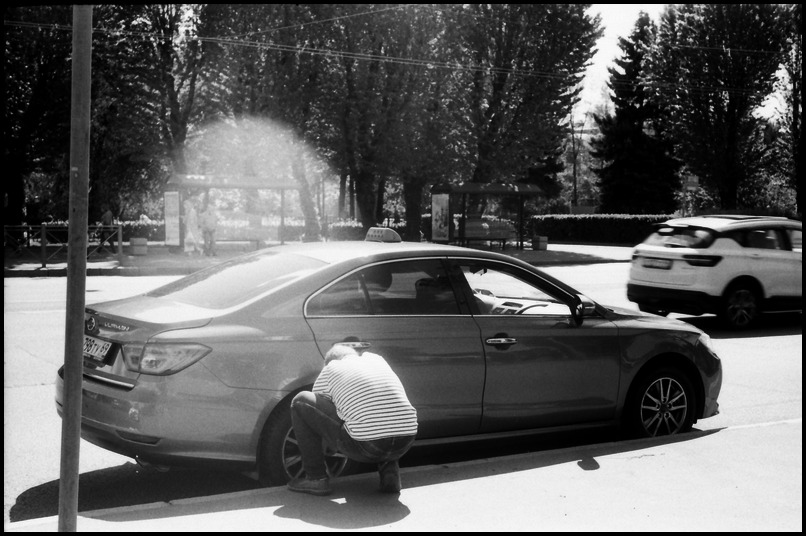

Отсканировал плёнку, и, сдаётся мне, Доцент прав - сечёт из-под шторок сверху.
Комментарий к файлу: Засветка Киев-2 из под шторок сверху.
May_2023_Kiev2_Jup_8_zasvetka_0018.jpg [ 167.4 КБ | Просмотров: 9040 ]
Вот ещё, тут прямо вообще видно...
Комментарий к файлу: Вот здесь более явно, дует из-под шторок сверху.
May_2023_Kiev2_Jup_8_zasvetka_0010.jpg [ 133.2 КБ | Просмотров: 9040 ]
Причём снимал ещё на берегу Финского - таки не разу не "ливануло"!!! Если только совсем чуть-чуть..
May_2023_Kiev2_Jup_8_zasvetka_0021.jpg [ 134.29 КБ | Просмотров: 9040 ]
А может и "залило" часть кадра. Одна темнее, другая светлее...

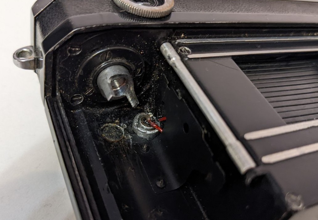

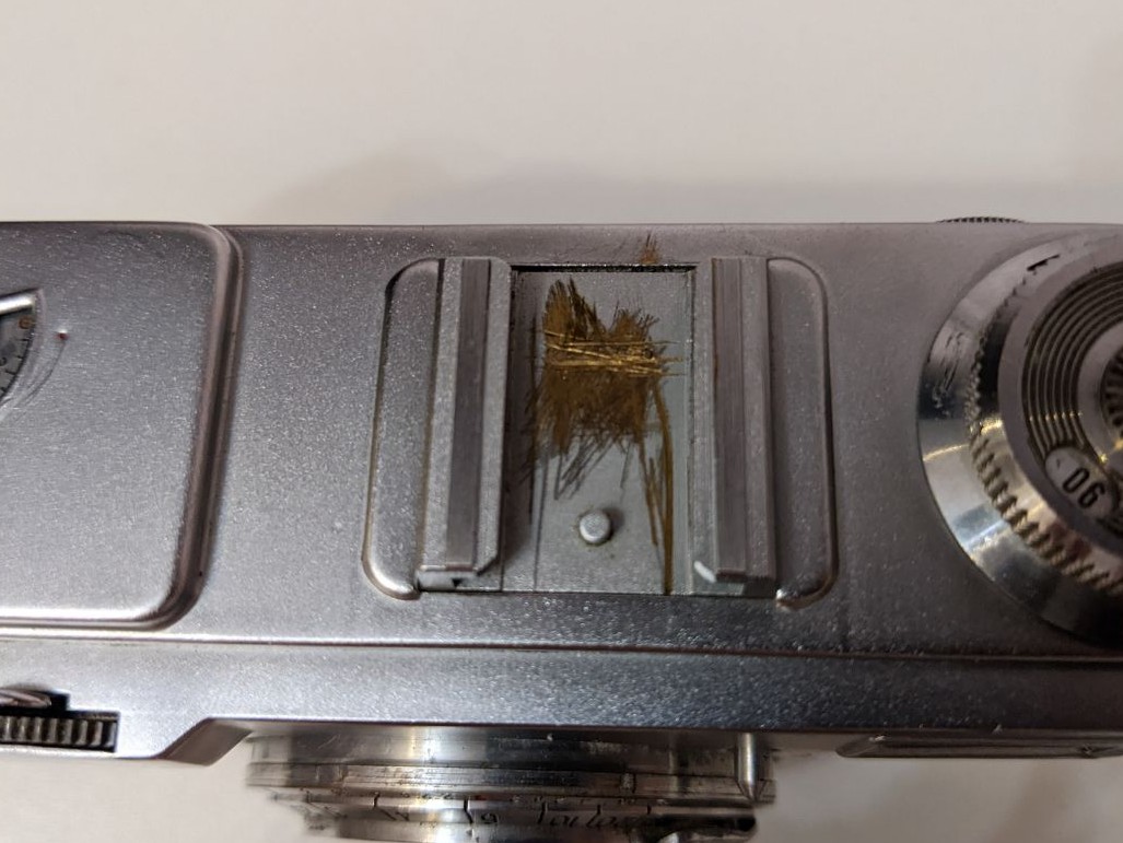

Подвернулся фотоаппарат Киев по небольшой цене, думал, будет рабочим. Не повезло, конечно. Один раз отработал выдержку, при смене выдержки шторы разошлись. Теперь не взводится толком, не отрабатывает. Что что интересно - на лицевой панели нет названия. Слышал про noname-ы на экспорт. Есть ли смысл его ремонтировать?
Ещё обнаружил кустарно установленный синхроконтакт, и задняя крышка явно от поздних камер. А номер на горячем башмаке зацарапан. Вот такая котлета.
Ма Мешке брали? Там он мне попадался.

Ну вы даете, как то он может быть рабочим? Редкая камера, так называемый Киев "No name" есть смысл восcтанавливать.

Это Киев-4А, камера 1962 года выпуска, без шокирующего названия на лицевой панели. Поскольку, после Карибского кризиса, СССР был зачислен в "империю зла". И, чтобы не раздражать тонкую душевную организацию мировой общественности, было решено не афишировать советское происхождение камеры, которые шли на экспорт. Стоит реставрировать, только умеючи. Без новодела. Камера редкая.
Это Киев-4А
Но изначально не было синхроконтакта, он установлен кустарно, значит, Киев-2?
