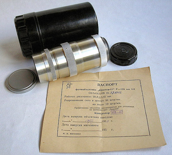

Сравнил я корпуса раннего Юпитер-11 для дальномерных камер на резьбу м39 и данного сабжа.
Много общего, но всё таки они разные.
Особенно характерно расстояние между кольцом диафрагмы и кольцом фокусировки.
Сильно отличаются, хотя общий дизайн весьма похож.
Несомненно корпус у И-7 родной, не подогнанный от Ю-11.

СообщениеДобавлено: 02 фев 2024, 13:06  Заголовок сообщения:
Сообщения: 1549
Да, там чисто внешнее сходство.
Кострукция совершенно разная.
У Ю-11 двойной геликоид, обеспечивающий сопряжение с дальномером, линзоблок не вращается.
А у представленного И-7, скорее всего, одинарный - линзоблок вращается при наводке на резкость. Соответственно оказалось возможно применить простейшее кулачковое сопряжение с дальномером.
